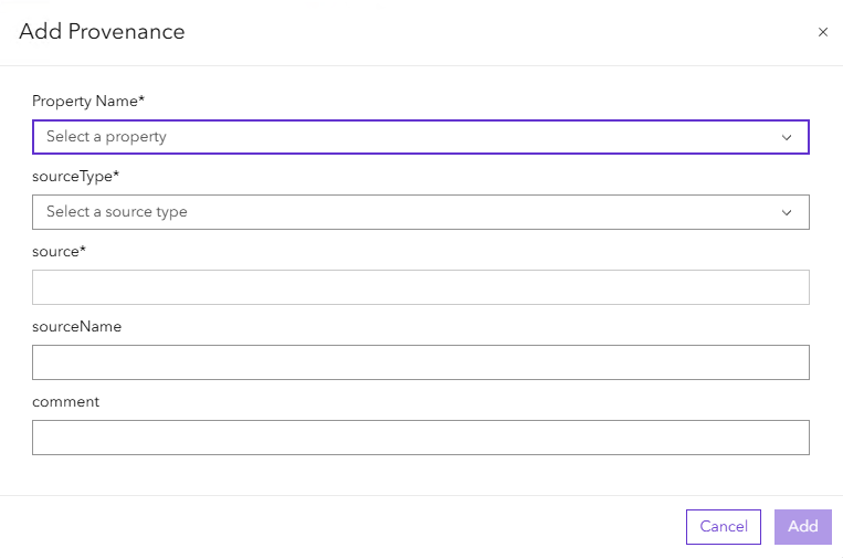

    Die modale Registerkarte Provenienz hinzufügen wird angezeigt.
    Die modale Registerkarte "Provenienz hinzufügen"
  4. Klicken Sie auf das Dropdown-Menü Name der Eigenschaft, und wählen Sie die Eigenschaft aus, der Sie einen Provenienzdatensatz hinzufügen möchten.
  5. Klicken Sie auf das Dropdown-Menü Quelltyp, und wählen Sie die Art der Information für den neuen Provenienzdatensatz aus.
  6. Klicken Sie auf das Feld Quelle, und geben Sie den entsprechenden Wert für den neuen Provenienzdatensatz ein.
    • Document: Suchen Sie nach dem Dokument, indem Sie den Anzeigenamen oder eine Eigenschaft der Dokumententität oder einen Teil davon eingeben. Dokumente mit Eigenschaftswerten, die mit dem von Ihnen eingegebenen Text übereinstimmen oder teilweise übereinstimmen, werden in einer Liste angezeigt. Bewegen Sie den Mauszeiger über ein Dokument, um festzustellen, welches die richtige Quelle ist, und klicken Sie es in der Liste an.
    • URL: Geben Sie eine URL oder einen Netzwerk-Dateipfad ein.
    • String: Geben Sie die Quellinformationen ein.
  7. Optional können Sie in das Textfeld sourceName klicken und den Titel der Website oder den Dateinamen der Quelle eingeben.
  8. Klicken Sie optional in das Textfeld comment, und geben Sie die Informationen dazu ein, wie das Quellmaterial den Eigenschaftswert definiert.
  9. Klicken Sie auf Hinzufügen.
    Der Provenienzdatensatz wird als ausstehende Änderung im Bereich Provenienz hinzugefügt.
  10. Klicken Sie im Bereich Bearbeiten auf die Schaltfläche Übernehmen.
    Der Provenienzdatensatz wird der Eigenschaft hinzugefügt.

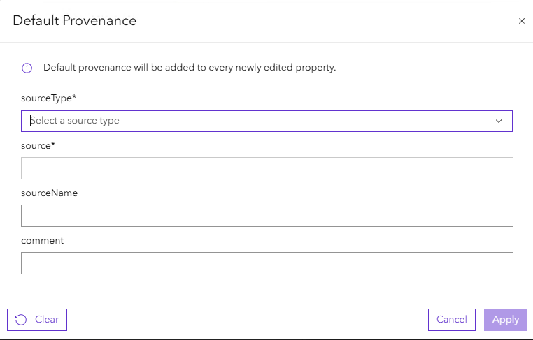

Definieren Sie die Standardprovenienzquelle für alle Eigenschaftsänderungen mithilfe der modalen Registerkarte Standardprovenienz.
  1. Klicken Sie auf der Kontext-Werkzeugleiste auf Bearbeiten Bearbeiten.
    Der Bereich Bearbeiten wird geöffnet.
  2. Klicken Sie in der Überschrift Überblick auf "Standardprovenienz" .
    Die modale Registerkarte Standardprovenienz wird angezeigt.
    Die modale Registerkarte "Standardprovenienz"
  3. Klicken Sie auf das Dropdown-Menü Quelltyp, und wählen Sie die Art der Information für den neuen Provenienzdatensatz aus.
  4. Klicken Sie auf das Feld Quelle, und geben Sie den entsprechenden Wert für den neuen Provenienzdatensatz ein.
  5. Optional können Sie in das Textfeld sourceName klicken und den Titel der Website oder den Dateinamen der Quelle eingeben. Der Wert wird als Titel der Standardprovenienz im Bereich Bearbeiten angezeigt.
  6. Klicken Sie optional in das Textfeld comment, und geben Sie die Informationen dazu ein, wie das Quellmaterial den Eigenschaftswert definiert.
  7. Klicken Sie auf Übernehmen.

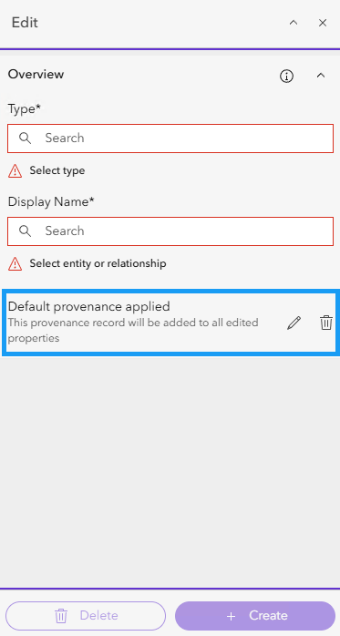

    Die Standardprovenienz wird im Projekt angewendet. Der sourceName wird als Titel der Standardprovenienz im Bereich "Bearbeiten" angezeigt.
    Die Standardprovenienz wird im Projekt angewendet. Für alle bearbeiteten Eigenschaften wird ein Provenienzdatensatz gemäß der definierten Standardprovenienz erstellt.
  8. Klicken Sie optional im Bereich Bearbeiten auf Bearbeiten . Wiederholen Sie die vorstehenden Schritte 3 bis 7, um die Standardprovenienz zu bearbeiten.
  9. Klicken Sie optional im Bereich Bearbeiten auf Löschen .
    Die Standardprovenienz wird aus dem Projekt entfernt.
