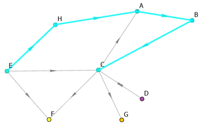

Wenn zum Beispiel im Diagramm unten Entität E der Ursprung ist, Entität C das Ziel ist und Entität B als obligatorischer Wegpunkt definiert ist, wird die kürzeste Verbindung durch die hervorgehobenen Entitäten und Beziehungen definiert: von E über H, A und B zu C. Jede Entität und Beziehung wird nur einmal durchlaufen, und die Bedingungen des Filters sind erfüllt.
Die kürzeste Verbindung zwischen den Entitäten E und C, die Entität B einschließt, ist die im Diagramm hervorgehobene.
