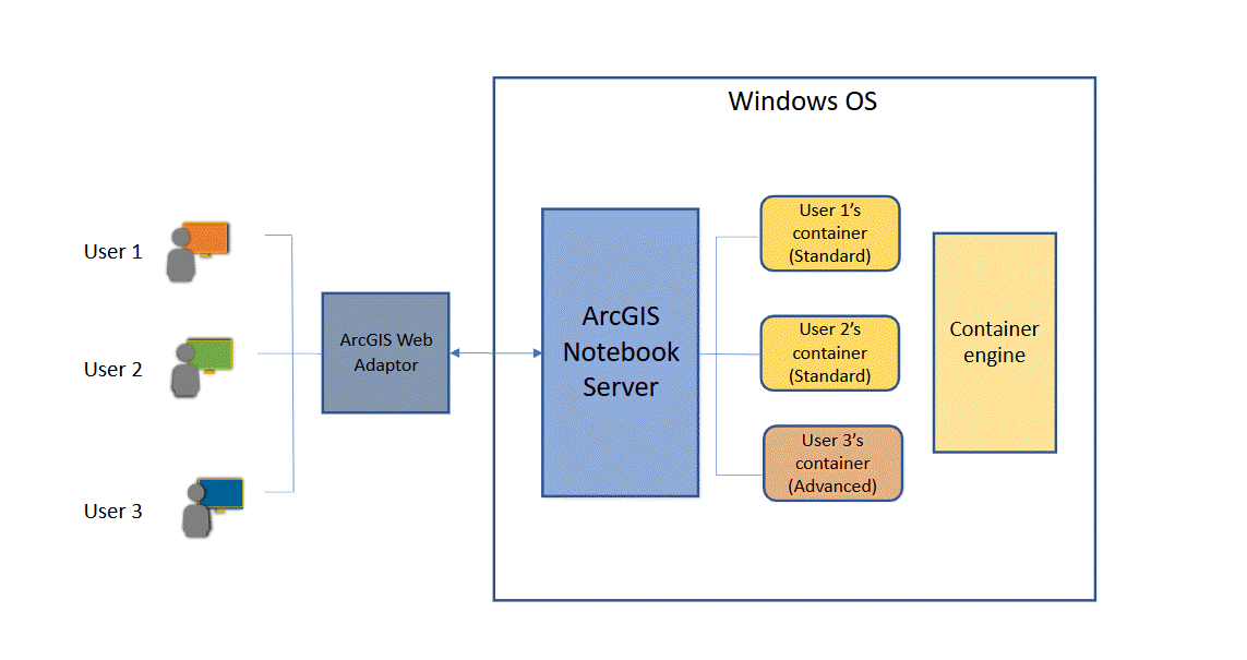

ArcGIS Notebook Server verwendet als Container bezeichnete virtualisierte Betriebssysteme, um die Umgebungen von Notebook-Autoren zu isolieren. Daher können Autoren mithilfe der Container einen Teil der Serverressourcen verwenden, ohne dass ihre Arbeit oder Ressourcenverwendung zu Konflikten mit anderen führt.
Diese Container werden von einer Drittanbieter-Container-Engine (Mirantis Container Runtime oder Docker Engine aus Binärdateien) zugewiesen und verwaltet. Vor der Installation von ArcGIS Notebook Server müssen Sie eine Container-Engine installieren. Nach der Installation muss ArcGIS Notebook Server für die Verwendung mit dieser Container-Engine konfiguriert werden.
ArcGIS Notebook Server weist pro Runtime jedem Notebook-Autor in der Site einen Container zu. Nur diese können im Container arbeiten. Die Computerressourcen, die die Autoren beim Ausführen von Notebooks verwenden, haben keine Auswirkungen auf die Container anderer Autoren.
Wenn ein Portal-Mitglied mit den entsprechenden Berechtigungen sein erstes Notebook öffnet, wird ein Container in der ArcGIS Notebook Server-Site gestartet. Die Sitzung zwischen dem Notebook und dem Container wird während der Dauer des Notebooks beibehalten.
ArcGIS Notebook Server kann mehrere Computer in einer Site verbinden. Computer in einer Konfiguration mit mehreren Computern müssen gleich konfiguriert sein. Zudem kann ArcGIS Notebooks auf jedem Computer ausgeführt werden.
Notebook-Runtimes und Windows-Container-Images
Ein einzelnes Windows-Container-Image wird für ArcGIS Notebook Server bereitgestellt. Dieses Container-Image enthält die Notebook-Runtimes "Standard" und "Advanced", über die Python-Ressourcen in ArcGIS Notebooks zur Verfügung gestellt werden. Weitere Informationen zu den in den einzelnen Runtimes verfügbaren Bibliotheken finden Sie unter Verfügbare Python-Bibliotheken.
Die beiden ArcGIS Notebook Server-Runtimes "Standard" und "Advanced" sind in Notebooks als Bestandteil des Container-Image verfügbar. Je nach Lizenz und Benutzerberechtigung ist entweder die Runtime "Standard" oder sowohl die Runtime "Standard" als auch die Runtime "Advanced" verfügbar.

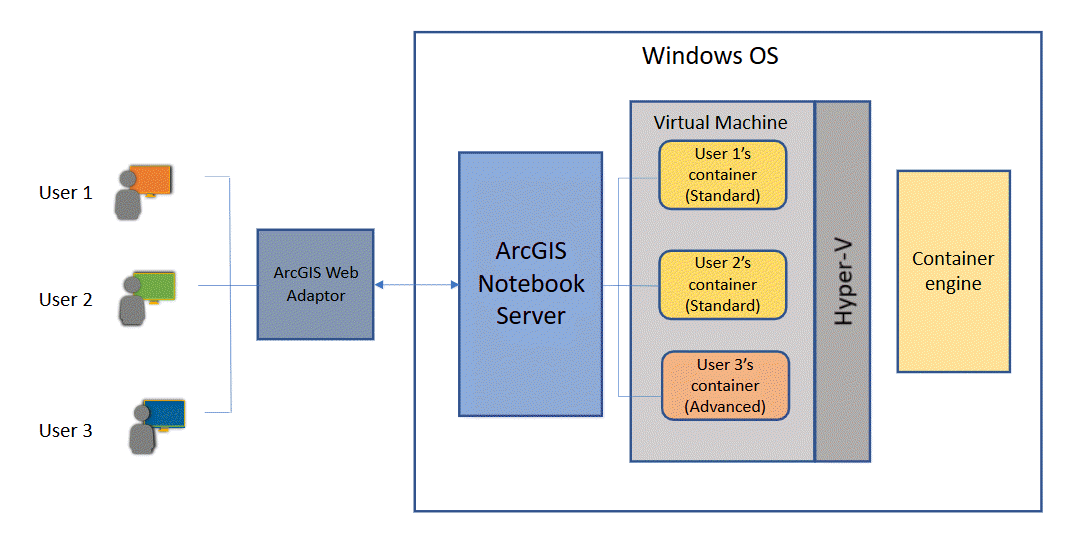

Die Windows-Container in einer ArcGIS Notebook Server-Site unterstützen zwei Modi für die Runtime-Isolation: Prozessisolation und Hyper-V-Isolation. Weitere Informationen zu den Modi finden Sie in der Microsoft-Dokumentation zu Isolationsmodi. Wenn Sie die Site für die Verwendung der Hyper-V-Isolation konfigurieren, muss auf dem Computer die Hyper-V-Rolle installiert sein. Weitere Informationen zur Installation von Hyper-V für Windows Server finden Sie in der Microsoft-Dokumentation.
Hinweis:
Es gibt Beschränkungen bezüglich der Anzahl der Container, die bei Verwendung von Windows-Containern mit Hyper-V ausgeführt werden können. Weitere Informationen finden Sie in den häufig gestellten Fragen zu Containern in der Microsoft-Dokumentation.
Diagramm von
Diagramm von
Beim Starten eines Containers wird das von Esri bereitgestellte Windows-Container-Image auf den Container angewendet. Die Runtime ist von der für ArcGIS Notebook Server konfigurierten Lizenz und von der Berechtigung des Notebook-Autors abhängig.
