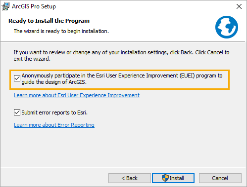

Einer der vorbereitenden Schritte bei der Installation von ArcGIS Pro besteht in der Aufforderung, am EUEI-Programm teilzunehmen. Das Kontrollkästchen für die Teilnahme ist standardmäßig aktiviert. Wenn Sie nicht teilnehmen möchten, deaktivieren Sie das Kontrollkästchen, bevor Sie fortfahren.
Das Kontrollkästchen des Programms zur Verbesserung der Bedienfreundlichkeit von Esri im Fenster des Installationsassistenten ist aktiviert.
