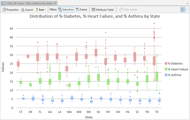

Beispiel
Erstellen Sie einen Boxplot, um die Verteilungen und die Variabilität chronischer Erkrankungen nach US-Bundesstaat zu vergleichen. Verwenden Sie dazu die folgenden Einstellungen:
  • Numerische Felder: % Diabetes, % Asthma, % Heart Failure
  • Kategorie:State
Boxplots zum Vergleichen der Verteilungen und Variabilität chronischer Erkrankungen nach US-Bundesstaat
