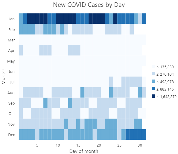

In einer einzelnen Kalenderansicht entspricht jede Zelle in dem Kalender-Heat-Diagramm der durch den Schnittpunkt der Zeile und Spalte definierten Kalendereinheit, und alle Ereignisse, denen diese beiden Dimensionen gemeinsam sind, werden in derselben Zelle aggregiert. Wenn Sie beispielsweise ein Dataset, das sich über mehrere Jahre erstreckt, in einer Jahressicht aggregieren, werden alle Ereignisse mit den Dimensionen October und 22 in derselben Zelle aggregiert, unabhängig vom Jahr. Und wenn Sie ein Dataset, das sich über mehrere Wochen erstreckt, in nur einer Wochenansicht aggregieren, werden alle Ereignisse mit den Dimensionen Wednesday und 12pm in derselben Zelle aggregiert, unabhängig von der Wochennummer. Diese einzelne Kalenderansicht zeigt typische Wochentags- oder Uhrzeitmuster, die durch die Zusammenfassung vieler Zeitspannen in einen Kalender entstehen.
Kalender-Heat-Diagramm, das als einzelne Kalenderansicht angezeigt wird

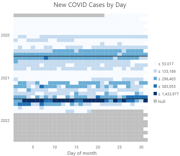

Alternativ dazu können in Kalender-Heat-Diagrammen sequenzielle Kalenderansichten angezeigt werden, um zu visualisieren, was in jedem einzelnen Jahr oder jeder einzelnen Woche passiert ist. Wenn Sie beispielsweise ein Dataset visualisieren, das sich als aufeinanderfolgende Kalender über mehrere Jahre erstreckt, wird für jedes Jahr ein eindeutiges Kalenderraster erstellt. Eine sequenzielle Kalenderansicht hilft dabei, Muster aufzudecken, die in bestimmten Jahren oder Wochen über eine lineare Zeitspanne hinweg auftreten.
Kalender-Heat-Diagramm, das als sequenzielle Kalenderansichten angezeigt wird

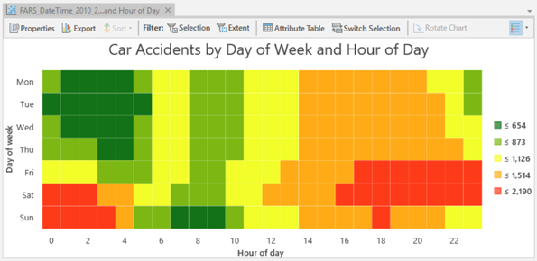

Erstellen Sie ein Kalender-Heat-Diagramm, um zu bestimmen, an welchen Tagen der Woche und zu welchen Uhrzeiten sich die meisten Autounfälle ereignen.
  • Datum:Date
  • Kalendertyp: Woche nach Wochentag und Tagesstunde
  • Aggregation: Anzahl
  • Ansichtstyp: Eine Kalenderansicht
Kalender-Heat-Diagramm mit Mustern von Autounfällen nach Wochentag und Tagesstunde.
