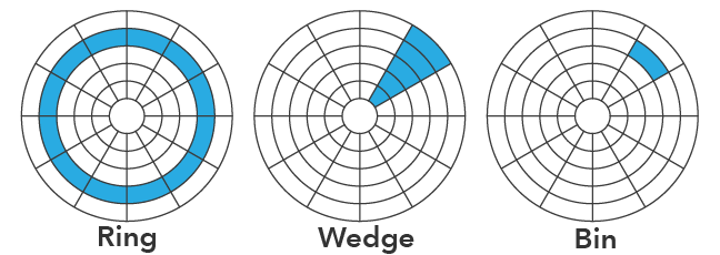

Eine Datenuhr ist ein kreisförmiges Diagramm, das eine größere Zeiteinheit in Ringe unterteilt und diese wiederum durch eine kleinere Zeiteinheit in Keile unterteilt, wodurch eine Gruppe von Zeitabschnitten erstellt wird.
Datenuhr: Ring, Keil und Abschnitt

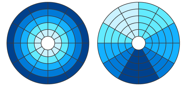

Abschnitte werden anhand von abgestuften Farben symbolisiert, die einem Zähl- oder Summenwert entsprechen, der in jedem Zeitraum stattfindet. Zeitliche Gesamttrends können überprüft werden, indem ermittelt wird, ob sich der Wert konzentrischer Ringe im Zeitverlauf ändert (indem er sich von der Mitte des Kreises nach außen bewegt). Saisonale oder zyklische Muster hingegen können überprüft werden, indem ermittelt wird, ob sich die Werte der Keile um verschiedene Teile des Kreises unterscheiden.
Zeitlicher Trend der Datenuhr (links) und saisonales Muster (rechts)
Die Datenuhr links zeigt einen zeitlichen Trend mit Intensitätszunahme im Zeitverlauf, und die Datenuhr rechts zeigt ein saisonales Muster, in dem die Intensität in einigen Keilen durchweg hoch ist.

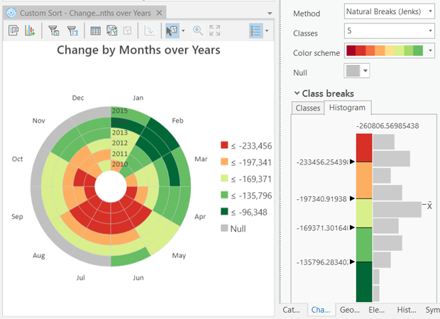

Abschnitte werden anhand eines klassifizierten Farbschemas symbolisiert. Eine Methode zur Farbklassifizierung, eine Reihe von Klassen und ein Farbschema können auf der Registerkarte Daten im Bereich Diagrammeigenschaften angepasst werden.
Klassifizierungshistogramm einer Datenuhr

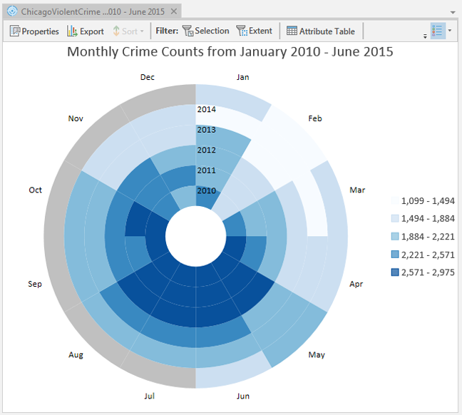

Erstellen Sie eine Datenuhr, um Delikte in Chicago von Januar 2010 bis Juni 2015 im Jahresverlauf zu visualisieren und so Trends aufzuzeugen.
  • Datum:Date
  • Ringe: Jahre
  • Keile: Monate
  • Aggregation: Anzahl
Datenuhr, die monatliche Trends von Gewaltverbrechen in Chicago von Januar 2010 bis Juni 2015 anzeigt
