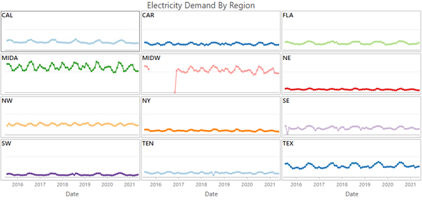

Adaptive Achsengrenzen
Wenn ein Liniendiagramm mit mehreren Reihen mit der Option Rasterangezeigt wird, können die Achsengrenzen mit den folgenden Optionen konfiguriert werden:
  • Festgelegt: Die globalen Minimal- und Maximalgrenzen werden auf alle Mini-Diagramme angewendet.
  • Adaptiv: Die lokalen Minimal- und Maximalgrenzen werden für jedes Mini-Diagramm angepasst.

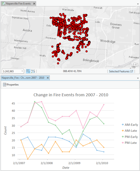

Erstellen Sie ein Liniendiagramm, um Trends bei Bränden in Naperville von 2007 bis 2010 zu visualisieren. Verwenden Sie dazu die folgenden Einstellungen:
  • Datum oder Zahl: Date
  • Aggregation: Anzahl
  • Zeitintervallgröße: 3 Monate
  • Unterteilen nach: Time of day
Liniendiagramm, das Trends bei Bränden in Naperville von 2007 bis 2010 anzeigt
