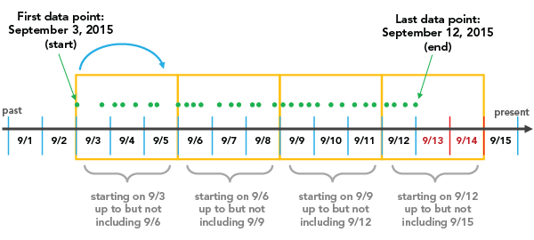

Bei Verwendung der Option Am ersten Datenpunkt fangen wird die Diskretisierung mit dem frühesten Datum gestartet und läuft vorwärts.
Unterteilung mit Ausrichtung am Anfang des Dataset

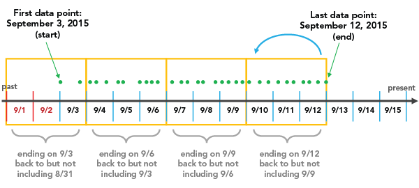

Bei Verwendung der Option Am letzten Datenpunkt fangen wird die Diskretisierung mit dem jüngsten Datum gestartet und läuft rückwärts.
Unterteilung mit Ausrichtung am Ende des Dataset

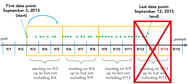

Die Intervallausrichtung ist wichtig, da je nach Konfiguration teilweise leere Abschnitte erzeugt werden können. Abschnitte, die teilweise leer sind, können fälschlicherweise den Eindruck erwecken, dass der Wert oder die Anzahl in diesem Zeitraum gesunken ist, obwohl die Datenerfassung für die Dauer dieses Abschnitts in Wirklichkeit begonnen oder beendet wurde. Um eine Verzerrung von Abschnitten zu verhindern, aktivieren Sie die Option Unvollständiges Intervall kürzen. Dadurch wird der teilweise gefüllte Abschnitt aus der Visualisierung entfernt.

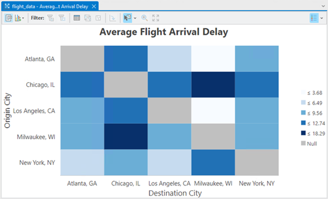

Erstellen Sie ein Matrix-Heat-Diagramm, um die Flüge vom Start- zum Zielort mit der größten durchschnittlichen Verspätung bei der Ankunft zu identifizieren, indem Sie die folgenden Eigenschaften festlegen:
  • Spalte:DestCity
  • Zeile:OrigCity
  • Aggregation: Mittelwert
  • Zahl:DelayTime
Matrix-Heat-Diagramm mit Mustern in Flugverspätungen zwischen Städten

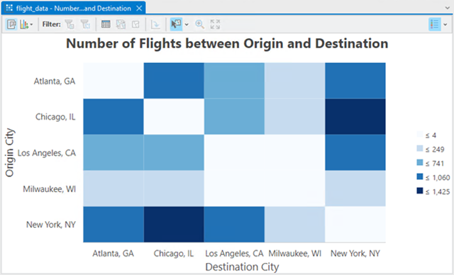

Erstellen Sie ein Matrix-Heat-Diagramm, um die Städte mit der höchsten Anzahl der Flüge zwischen Start und Ziel zu identifizieren, indem Sie die folgenden Eigenschaften festlegen:
  • Spalte: DestCity.
  • Zeile: OrigCity.
  • Aggregation: Anzahl
  • Zahl: Diese Eigenschaft ohne Festlegung lassen.
Matrix-Heat-Diagramm mit der Anzahl der Flüge zwischen Städten
