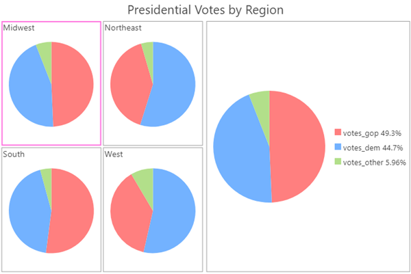

Mehrere Reihen
Kreisdiagramme mit mehreren Reihen können erstellt werden, indem Sie ein Unterteilen nach-Feld festlegen. Wenn ein Unterteilen nach-Feld festgelegt ist, wird das Kreisdiagramm basierend auf der Anzahl der eindeutigen Kategorien im Feld in mehrere Reihen unterteilt. Bei der Anzeige eines Kreisdiagramms für ein Dataset, das sich auf Parkverstöße in einer Stadt bezieht, wird das Steuerelement Kategorie beispielsweise auf das Feld ViolationType eingestellt, damit die Aufschlüsselung der Verstöße nach Typ angezeigt wird. Durch Festlegen des Steuerelements Unterteilen nach auf das Feld Neighborhood wird das Kreisdiagramm in n Reihen unterteilt, wobei n die Anzahl der eindeutigen Nachbarschaftswerte ist. Das Kreisdiagramm mit mehreren Reihen zeigt n Mini-Diagramme an (eins für jeden Neighborhood-Einzelfeldwert), sodass die Unterschiede bei den Anteilen bei allen Unterteilen nach-Werten verglichen werden können.
Hinweis:
Kategoriefelder mit vielen eindeutigen Werten sind nicht zum Teilen eines Feldes in mehrere Reihen geeignet.
Kreisdiagramme mit mehreren Reihen können nur in einem Gitter-Layout angezeigt werden, das auf der Registerkarte Reihe im Bereich Diagrammeigenschaften angepasst werden kann. Sie können die Bemaßungen eines Rasterdiagramms anpassen, indem Sie die numerische Eingabe Mini-Diagramme pro Zeile festlegen. Lautet die Eingabe für Mini-Diagramme pro Zeile beispielsweise 3, werden maximal drei Diagramme pro Zeile angezeigt. Die Gesamtzahl der Zeilen im Raster wird durch die Anzahl der Reihen in Ihrem Diagramm bestimmt. Wenn Sie das Kontrollkästchen Diagrammvorschau anzeigen aktivieren, können Sie jedes Mini-Diagramm dynamisch genauer erkunden. Wählen Sie hierzu ein Mini-Diagramm aus, und zeigen Sie es in einem größeren Vorschaudiagramm an.

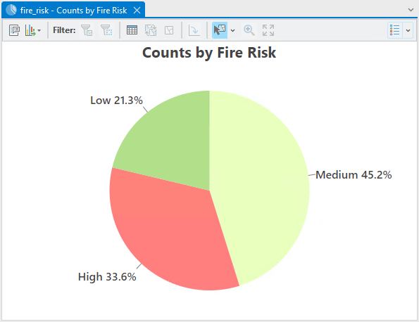

Beispiel
Erstellen eines Kreisdiagramms zum Vergleichen der Anteile von Flurstücken am Brandrisiko.
  • Kategorie:Fire Risk
Kreisdiagramm zum Vergleichen der Anteile von Flurstücken am Brandrisiko
