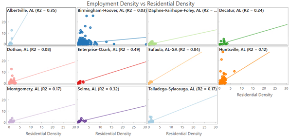

  • Gitter Gitterdiagramm: Jede Reihe wird in einem separaten Mini-Diagramm dargestellt. Diese Option eignet sich am besten, um Muster und Trends ohne Überlappungen über Reihen hinweg zu vergleichen. Sie können das Layout mit der Eingabe Mini-Diagramme pro Zeile steuern und einzelne Diagramme erkunden, indem Sie das Kontrollkästchen Vorschau-Diagramm anzeigen aktivieren.
Beispiel für Rasterdiagramm
Reihenstatistiken
Wenn ein Scatterplot mit mehreren Reihen mit der Option Raster konfiguriert wird, kann für die Anzeige der Mini-Diagramme die Option Scatterplots, R-Squared oder r nach Pearson aus der Dropdown-Liste Anzeige auf der Registerkarte Reihe ausgewählt werden. Wenn die Option R-Squared oder r nach Pearson ausgewählt ist, zeigen die Mini-Diagramme den statistischen Wert an und der Hintergrund spiegelt den in der Dropdown-Liste Farbschema angegebenen Farbverlauf wider, der der Stärke des Wertes entspricht. Verwenden Sie die Dropdown-Listen Sortieren nach und Sortierrichtung, um die Minidiagramme alphabetisch, manuell oder nach einem statistischen Wert zu ordnen.
Wenn Minidiagramme so konfiguriert sind, dass sie \(R^2\)- oder \(r\) nach Pearson-Werte anzeigen, können durch Aktivieren des Kontrollkästchens p-Wert anzeigen p-Wert-Indikatoren für jede Reihe angezeigt werden. Die folgenden Indikatoren werden zur Darstellung der drei Signifikanzschwellenwerte verwendet:
  • ***: Der p-Wert ist kleiner als 0,001.
  • **: Der p-Wert ist kleiner als 0,01.
  • *: Der p-Wert ist kleiner als 0,05.
Wenn der p-Wert für eine Reihe gleich oder größer als 0,05 ist, wird kein p-Wert-Indikator im Minidiagramm angezeigt.

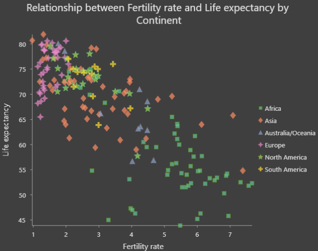

Styles für Punkte können auf der Registerkarte Reihe im Bereich Diagrammeigenschaften konfiguriert werden, indem in der Tabelle "Reihe" auf das Symbol-Farbmuster geklickt wird. Verwenden Sie das Pop-up-Fenster, um den Style, die Größe, Farbe und Transparenz für Punktsymbole zu konfigurieren. Alternativ können Sie die Dropdown-Liste Farbschema auf der Registerkarte Reihe verwenden, um eine Palette auf die Reihe in einem Diagramm anzuwenden.
Scatterplot, bei dem jede Reihe mit einem bestimmten Marker-Shape konfiguriert ist.

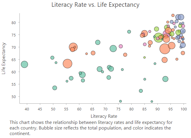

Verwenden Sie die Dropdown-Liste Proportional, um die Größe der Scatterplot-Punkte proportional nach einem numerischen Attribut festzulegen. Durch die proportionale Festlegung der Größe von Scatterplot-Punkten basierend auf einer dritten numerischen Variablen wird die Visualisierung um eine andere Dimension erweitert, und es entsteht ein Blasen-Plot, wie in der folgenden Abbildung gezeigt:

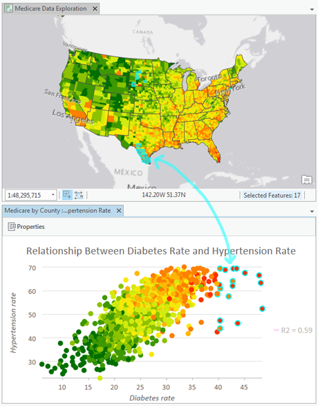

Im folgenden Scatterplot wird die Beziehung zwischen Diabetes und Bluthochdruck bei Medicare-Versicherten visualisiert. Wählen Sie Features im Diagramm aus, um zu ermitteln, wo sie sich auf der Karte befinden.
  • X-Achse: Diabetesrate
  • Y-Achse: Bluthochdruckrate
Beispiel für ein Scatterplot
