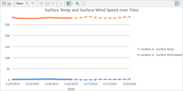

  • Eine Position mit mehreren Variablen: Verwenden Sie diese Option, um Änderungen für mehrere Variablen an einer Position zu visualisieren. Sie können die Trends mehrerer Variablen vergleichen.
    Zeitliches Profildiagramm, das mehrere Variablen an einer Position anzeigt

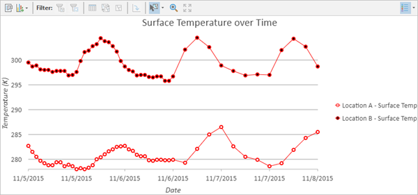

  • Mehrere Positionen mit einer Variablen: Verwenden Sie diese Option, um Änderungen an einer Variablen an mehreren Positionen zu visualisieren. Damit können Sie die Variablentrends geographieübergreifend vergleichen. Dies ist die Standardeinstellung.
    Zeitliches Profildiagramm, in dem eine Variable für mehrere Positionen angezeigt wird

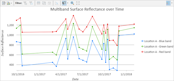

  • Eine Position mit mehreren Bändern: Verwenden Sie diese Option, um Änderungen für mehrere Bänder eines Multiband-Bildes an einer Position zu visualisieren. Sie können spektrale Veränderungen für mehrere Bänder vergleichen.
    Zeitliches Profildiagramm einer Position mit mehreren Bändern

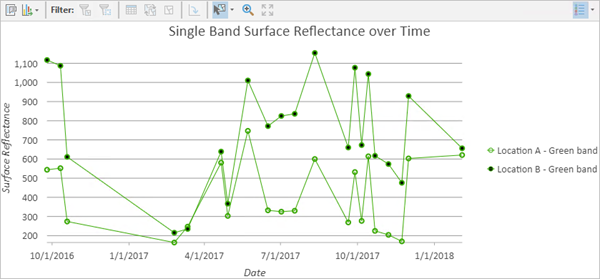

  • Mehrere Positionen mit einem Band: Verwenden Sie diese Option, um Änderungen für ein einzelnes Band eines Multiband-Bildes an mehreren Positionen zu visualisieren. Sie können spektrale Veränderungen zwischen verschiedenen Geographien vergleichen.
    Zeitliches Profildiagramm, das mehrere Positionen mit einem Band zeigt

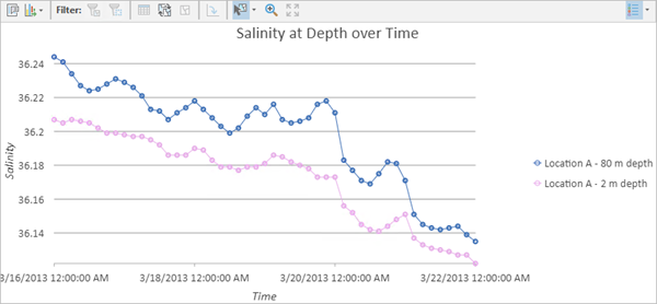

  • Mehrere Positionen mit mehreren Dimensionen: Dies Option kann speziell für multidimensionale Daten verwendet werden, die neben der Zeit noch andere Dimensionen enthält. Die unterstützten multidimensionalen Layer-Typen sind multidimensionale Mosaik-Datasets, multidimensionale Raster-Layer, netCDF-Raster-Layer und multidimensionale Image-Services. Das zeitliche Profil wird anhand von spezifischen Werten in anderen Dimensionen erstellt, z. B. Tiefe beim entsprechenden Zeitwert. Das nachstehende Diagramm zeigt beispielsweise Werte für den Salzgehalt des Meerwassers im Zeitverlauf an einer Position in einer Tiefe von 2 Metern und 80 Metern unter der Oberfläche.
    Zeitliches Profildiagramm, das eine Position und eine Variable mit mehreren Dimensionen zeigt
    Wenn der Parameter Zeitserie auf Mehrere Positionen mit mehreren Dimensionen gesetzt ist, müssen Sie die Variable angeben, die Sie darstellen möchten, und die zusätzliche Dimension, die Sie einbeziehen möchten.

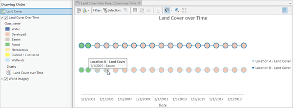

Sie können auch für kategorisierte Raster-Daten, z. B. für Landbedeckung im Zeitverlauf, ein zeitliches Profildiagramm erstellen. Für kategorisierte Raster-Daten kann nur ein Diagramm für eine Variable und mehrere Positionen erstellt werden. Daher wird der Parameter Zeitserie in den Diagrammeigenschaften nicht angezeigt.
Zeitliches Profildiagramm, in dem mehrere Positionen mit Kategoriedaten angezeigt werden

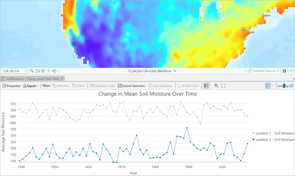

Erstellen eines Beispiels für ein zeitliches Profildiagramm
Erstellen Sie ein zeitliches Profildiagramm für die Visualisierung von jährlichen Bodenfeuchtetrends an zwei Positionen von 1948 bis 2016.
  1. Erstellen Sie ein zeitliches Profildiagramm für einen multidimensionalen Raster-Layer, der die monatliche Bodenfeuchte enthält.
  2. Legen Sie Zeitserie auf Mehrere Positionen mit einer Variablen fest.
  3. Erstellen Sie zwei Punkt-Features auf der Karte, und ändern Sie die Beschriftungen in Location 1 und Location 2.
  4. Legen Sie für Zeit die Option Standardzeit fest.
  5. Legen Sie Intervallgröße auf 1 Jahr fest.
  6. Legen Sie für Zeitaggregation die Option Durchschnitt fest.
Zeitliches Profildiagramm mit Darstellung der Bodenfeuchte im Zeitverlauf für zwei Positionen
