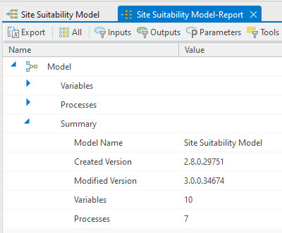

Zusammenfassung
Der Abschnitt Zusammenfassung enthält eine Zusammenfassung des Modells, einschließlich der Version, in der es erstellt wurde, der Version, in der es zuletzt geändert wurde und der Anzahl der Prozesse und Variablen innerhalb des Modells.

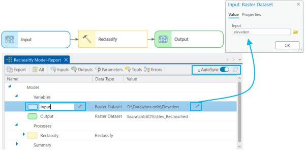

Berichte bieten durch ihre vereinfachte Ansicht aller Elemente im Modell mit ihren Eigenschaften und Werten eine bessere Möglichkeit zur direkten Bearbeitung der Werte und Elementnamen. Sowohl Modelle als auch Modellberichte können bearbeitet werden und werden mit den folgenden Methoden synchronisiert:
  • Die Umschaltfläche Automatische Synchronisierung im Bericht.
  • Die Schaltfläche Aktualisieren im Bericht. Die folgende Liste enthält die drei Zustände der Aktualisierung:
    • Deaktiviert: In der Berichtsansicht sind keine ausstehenden Änderungen für die Aktualisierung vorhanden. Die Schaltfläche Aktualisieren ist nicht verfügbar, wenn AutoSync aktiviert ist.
    • Aktiviert: In der Berichtsansicht ist mindestens eine ausstehende Änderung vorhanden. Wenn die Schaltfläche Aktualisieren aktiviert ist, kann der Bericht bearbeitet werden.
    • Aktiviert mit einem roten Punkt: In der Berichtsansicht ist mindestens eine ausstehende Änderung vorhanden. Klicken Sie auf die Schaltfläche Aktualisieren, bevor Sie weitere Änderungen am Bericht vornehmen.
    Änderungen am Modell in der Modellansicht können Sie ungeachtet des Zustands der Schaltfläche Aktualisieren vornehmen. Zum Speichern der Änderungen am Modell klicken Sie auf die Schaltfläche Speichern auf der Registerkarte "ModelBuilder".
  • Automatische Synchronisierung ist standardmäßig aktiviert. Bei größeren Modellen kann sie auch deaktiviert werden, da bei jedem Aufruf der Synchronisierung alle Werkzeuge, die dem Werkzeug bzw. Element, das gerade bearbeitet wird, nachgelagert sind, validiert werden.
  • Um die Variablen Name und Wert zu bearbeiten, klicken Sie auf die Schaltfläche "Bearbeiten" oder doppelt auf die Zelle. Beim Bearbeiten eines Variablenwertes wird das Dialogfeld "Variable" geöffnet. Dies ähnelt dem Bearbeiten in einer Modellansicht.
  • Die Variable Name eines Elements kann an Ort und Stelle bearbeitet werden. Nach jeder Änderung ist allerdings eine Aktualisierung erforderlich, wenn Automatische Synchronisierung deaktiviert ist. Die Aktualisierung ist notwendig, um Namenskonflikte zu vermeiden, da eine Modellvariable nur einen eindeutigen Namen enthalten darf und sich dies auf die nachgelagerte Abhängigkeit in Prozessen, die den Namen des gerade bearbeiteten Elements verwenden, auswirkt.

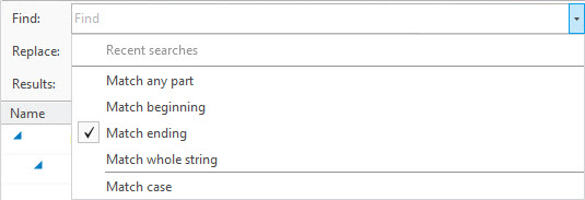

In der Berichtsansicht können Sie eine Suche durchführen, indem Sie eine Suchzeichenfolge eingeben. Über die Dropdown-Liste Suchen sind die folgenden Übereinstimmungsoptionen zum weiteren Filtern verfügbar:
  • Teil des Feldes abgleichen: Ein beliebiger Teil der Zelle kann übereinstimmen. Beispiel: Mit Out wird sowohl Output als auch Copy_Out gefunden. Dies ist die Standardeinstellung.
  • Anfang abgleichen: Nur der Anfang der Zelle muss übereinstimmen. Beispiel: Mit Out wird sowohl Output als auch Output_FeatureClass gefunden.
  • Ende abgleichen: Nur das Ende der Zelle muss übereinstimmen. Beispiel: Mit Out wird sowohl Copy_Out als auch Join_Out gefunden.
  • Gesamte Zeichenfolge abgleichen: Der vollständige Zelleninhalt muss genau mit dem Suchwert übereinstimmen.
  • Groß-/Kleinschreibung beachten: Der Text und die Groß-/Kleinschreibung müssen übereinstimmen. Beispiel: Mit Out wird nur Out gefunden, nicht out.

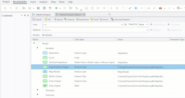

Optionen für Suchen und Ersetzen
Zellen mit übereinstimmenden Werten werden gelb hervorgehoben. Verwenden Sie die Schaltflächen Vorherigen suchen und Weitersuchen, um die Suchergebnisse zu durchsuchen. Die in der Berichtsansicht ausgewählte Zeile wird auch in der Modellansicht ausgewählt und zentriert.
Um einen Wert zu ersetzen, geben Sie im Eingabefeld Ersetzen die Ersetzungszeichenfolge an. Sie können entweder die Schaltfläche Ersetzen verwenden, um die aktuell ausgewählte Übereinstimmung zu ersetzen, oder die Schaltfläche Alles ersetzen , um alle Übereinstimmungen zu ersetzen. Nachdem ein Wert ersetzt wurde, ändert sich die Farbe der Zelle in Grün.
Die Gesamtzahl der Übereinstimmungen in einem Bericht wird auf Basis der Zellen gezählt. Wenn eine Zelle mehrere Übereinstimmungen mit der Suchzeichenfolge enthält, wird dies nur als eine Übereinstimmung gezählt. Alle Übereinstimmungen in einer Zelle werden ersetzt, beispielsweise wenn eine Zelle den Wert D:\Data\Data.gdb\InputData aufweist. Wenn die Suchzeichenfolge Data und die Ersetzungszeichenfolge FC verwendet werden, wird beim Klicken auf die Schaltfläche Ersetzen der Wert in D:\FC\FC.gdb\InputFC geändert.
