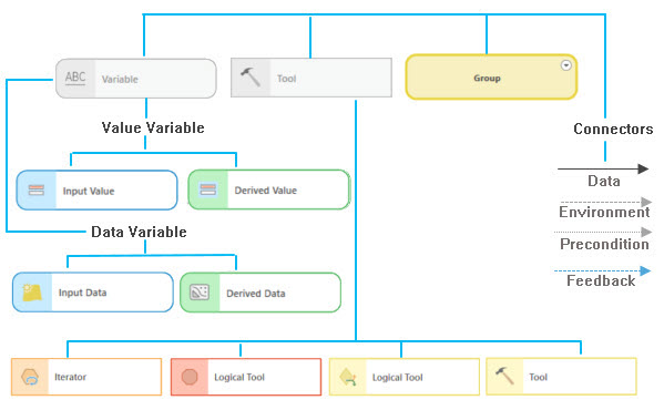

Elemente
Modellelemente sind die Grundbausteine von Modellen. Im Folgenden werden die vier Haupttypen von Modellelementen beschrieben:
  • Geoverarbeitungswerkzeuge: Führen verschiedene Vorgänge für geographische Daten oder Tabellendaten aus. Wenn Werkzeuge einem Modell hinzugefügt werden, werden sie zu Modellelementen. Sie können das Werkzeugdialogfeld eines Geoverarbeitungswerkzeugs in einem Modell öffnen, um die Eingabe- und Ausgabeparameter festzulegen.
  • Variablen: Elemente in einem Modell, die einen Wert oder einen Verweis auf Daten enthalten. Es gibt zwei Typen von Variablen: Daten und Wert.
  • Konnektoren: Dienen zur Verbindung von Daten und Werten mit Werkzeugen. Die Verarbeitungsrichtung wird durch Konnektorpfeile angezeigt. Es gibt vier Konnektortypen: Daten, Umgebung, Vorbedingung und Feedback.
  • Gruppen: Die visuellen Elemente, mit denen zusammengehörende Werkzeuge gruppiert werden. Diese Gruppen können erweitert oder reduziert werden, um Werkzeuge aus- und einzublenden. Dadurch wird die visuelle Fläche für die Bearbeitung vergrößert.
Das folgende Bild und die Tabelle zeigen die unterschiedlichen Modellelemente in ModelBuilder.
Modellelemente

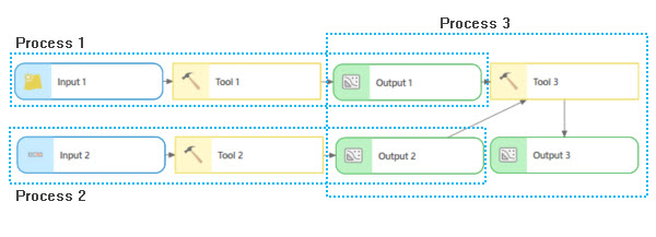

Ein Modellprozess setzt sich aus einem Werkzeug und den damit verbundenen Variablen zusammen. Konnektorlinien geben die Verarbeitungsfolge an. Viele Prozesse können miteinander verknüpft werden, um zusammen einen größeren Prozess zu ergeben.
Mehrere Modellprozesse

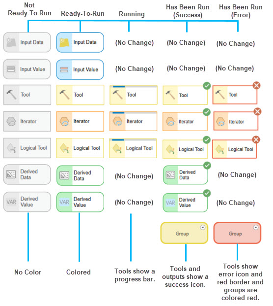

Ein Prozess in einem Modell kann einen der folgenden vier Statuswerte aufweisen: "Nicht ausführbereit", "Ausführbereit", "Wird ausgeführt" (Erfolg) und "Wurde ausgeführt" (Fehler).
Nicht ausführbereit
Wenn Sie ein Werkzeug anfänglich in ModelBuilder ziehen, befindet sich der Prozess im Status "Nicht ausführbereit", da die erforderlichen Parameterwerte noch nicht angegeben sind. Das Werkzeug und seine Ein- und Ausgaben sind grau.
Ausführbereit
Ein Prozess kann ausgeführt werden, wenn alle erforderlichen Parameter des Werkzeugs ausgefüllt sind. Alle Modellelemente in dem Prozess sind farbig dargestellt.
Wird ausgeführt
Der Prozess befindet sich im Status "Wird ausgeführt", wenn die Modellwerkzeuge mit einer Fortschrittsleiste hervorgehoben sind.
Wurde durchgeführt (Erfolg)
Wenn Sie das Modell in ModelBuilder ausführen, zeigen das Tool und seine Ausgaben ein Häkchen an, das angibt, dass der Prozess erfolgreich ausgeführt und die Daten erstellt wurden.
Wurde ausgeführt (Fehler)
Wenn Sie ein Modell in ModelBuilder ausführen und der Prozess einen Fehler anzeigt, ist beim Werkzeug ein Fehler-Symbol zu sehen, das darauf hinweist, dass der Prozess nicht abgeschlossen wurde und Aufmerksamkeit vor dem Fortfahren erforderlich ist.
Prozessstatus
