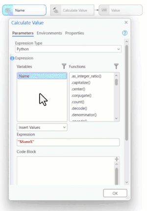

  • In Python können Variablen, die in ModelBuilder erstellt wurden, in diesem Werkzeug verwendet werden, jedoch nicht direkt im Parameter Ausdruck. Wenn Sie eine Variable im Ausdruck verwenden möchten, setzen Sie den Variablennamen in Prozentzeichen (%), oder doppelklicken Sie auf den Variablennamen in der Liste Variablen, um die Variable dem Parameter Ausdruck hinzuzufügen.
  • Um eine Python-Funktion in einem Ausdruck zu verwenden, doppelklicken Sie auf eine Funktion in der Liste Funktionen, um sie zum Parameter Ausdruck hinzuzufügen.
    Werkzeug "Wert berechnen" mit Variablen- und Funktionsliste
  • Im Parameter Code-Block kann nicht auf Modellvariablen zugegriffen werden. Solche Variablen müssen vom Ausdruck an den Codeblock übergeben werden. Dazu müssen Sie eine Funktionsdefinition (Anweisung def) im Parameter Code-Block erstellen und die Definition im Parameter Ausdruck referenzieren.
