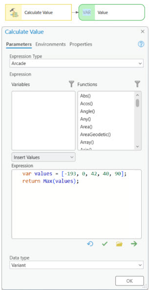

Mathematik
Im Werkzeug Wert berechnen wird die Arcade-Funktion Max unterstützt, um den größten Wert aus einer Gruppe von Zahlen abzurufen.
Gibt den größten Wert aus einem Zahlen-Array zurück.
var values = [-193, 0, 42, 40, 90];
return Max(values);
Arcade-Funktion "Max" im Werkzeug "Wert berechnen"

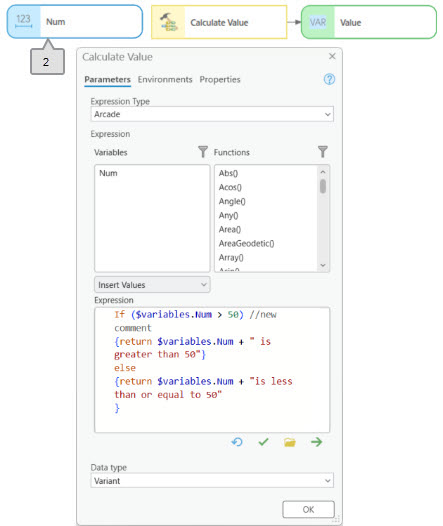

If-Then-Else
Der Parameter Ausdruck akzeptiert auch Werte aus Eingabevariablen. Im folgenden Beispiel definiert das Schlüsselwort if, dass ein Anweisungsblock ausgeführt wird, wenn eine Bedingung als "true" ausgewertet wird. Das Schlüsselwort else definiert, dass ein Anweisungsblock ausgeführt wird, wenn eine Bedingung als "false" ausgewertet wird. Die Bedingung muss als "true" oder "false" ausgewertet werden; andernfalls schlägt der Ausdruck fehl.
Im folgenden Beispiel wird ausgewertet, ob die definierte Eingabevariable größer als 50 ist. Bei "true" wird ein bestimmter Kommentar zurückgegeben, ansonsten ein anderer Kommentar.
If-Then-Else-Ausdruck im Werkzeug "Wert berechnen"
