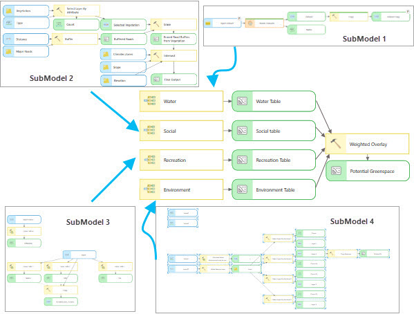

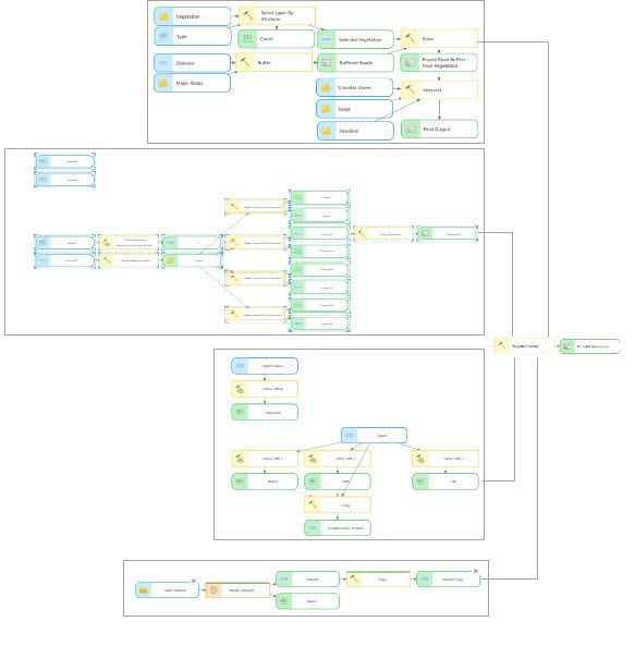

Umfassendes Modell
Ein Beispiel für ein umfassendes Modell, das in vier untergeordnete Modelle und ein Hauptmodell aufgegliedert werden kann, das die vier untergeordneten Modelle ausführt.
Das große Modell oben konnte in vier untergeordnete Modelle und ein Hauptmodell aufgegliedert werden. Die kleineren untergeordneten Modelle können einem Hauptmodell hinzugefügt und in einen finalen Prozess eingebunden werden. Wenn ein untergeordnetes Modell einem anderen Modell hinzugefügt wird, werden die Ausgabeparameter des untergeordneten Modells als Ausgabevariablen hinzugefügt.
Hinzufügen von untergeordneten Modellen zum Hauptmodell

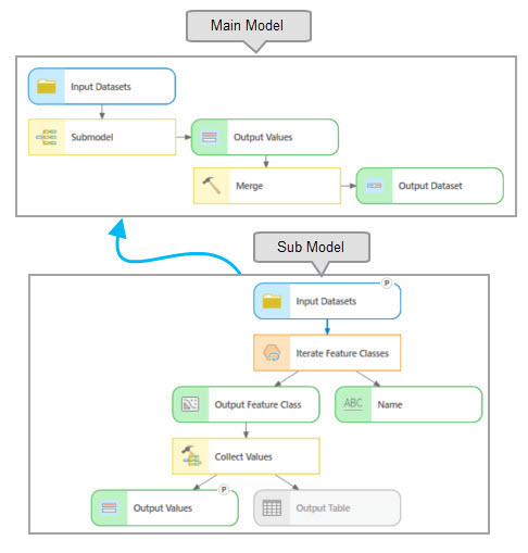

Das Beispiel unten zeigt einen Workflow, in dem verschiedene Eingaben aus einer Geodatabase zusammengeführt werden. Das Werkzeug Zusammenführen (Merge) akzeptiert mehrere Feature-Classes als zusammengeführte Eingabe, aber es gibt keine Möglichkeit, alle Feature-Classes aus einem bestimmten Workspace automatisch hinzuzufügen. In dieser Situation kann der Modelliterator Feature-Classes iterieren in Verbindung mit dem Werkzeug Werte erfassen verwendet werden, um alle Feature-Classes in einem Workspace zu lesen und sie in einer Variablen mit mehreren Werten zu erfassen. Da diese beiden Prozesse mehrmals ausgeführt werden müssen (Iterationen), werden sie einem untergeordneten Modell hinzugefügt. Das Werkzeug Zusammenführen (Merge), das nur einmal ausgeführt werden soll, wird wiederum dem Hauptmodell hinzugefügt und mit der Ausgabe des untergeordneten Modells, das den Iterator enthält, verbunden.
Haupt- und Submodell

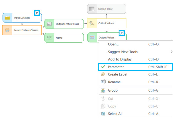

  4. Wandeln Sie die Eingabe-Workspace-Variable und die Ausgabe des Werkzeugs Werte erfassen in Modellparameter um. Benennen Sie die Eingabe-Workspace-Variable Eingabe-Datasets um, um sicherzustellen, dass der Variablenname aussagekräftig und leicht verständlich ist.
    Festlegen des Submodells

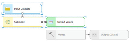

  5. Speichern Sie, schließen Sie das untergeordnete Modell, und fügen Sie es dem Hauptmodell als Prozess hinzu. Wenn dem Hauptmodell das untergeordnete Modell hinzugefügt wird, werden die Parameter des untergeordneten Modells automatisch als Variablen im Hauptmodell hinzugefügt.
    Hinzufügen des untergeordneten Modells
  6. Legen Sie die Ausgabevariable des untergeordneten Modells als den Parameter Eingabe-Datasets des Werkzeugs Zusammenführen fest. Stellen Sie sicher, dass die Ausgabe des Werkzeugs Zusammenführen (Merge) einen gültigen Pfad aufweist.
