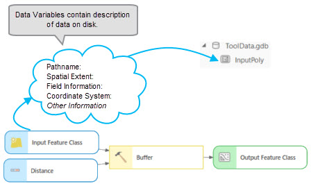

Wenn Sie einem Modell Daten hinzufügen, wird eine Datenvariable als blaues abgerundetes Rechteck erstellt. Datenvariablen enthalten eine Beschreibung der Daten und nicht die Daten selbst. ModelBuilder speichert beschreibende Informationen zu den Daten in der Variable, z. B. räumliche Ausdehnung, Feldinformationen, Koordinatensystem und den Pfad zu den Daten.
Datenbeschreibung

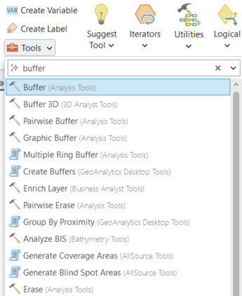

  • Fügen Sie auf der Registerkarte ModelBuilder modellspezifische Werkzeuge hinzu, indem Sie auf die Schaltfläche Iteratoren , Dienstprogramme oder Logisch klicken.
    Weitere Informationen zu ModelBuilder-Werkzeugen
  • Klicken Sie auf der Registerkarte ModelBuilder auf Einfügen > Werkzeuge, und fügen Sie Geoverarbeitungswerkzeuge und modellspezifische Werkzeuge wie die Werkzeuge Iteratoren, Dienstprogramme und Logisch hinzu.
    Zum Hinzufügen zu einem Modell ausgewähltes Werkzeug "Puffer"

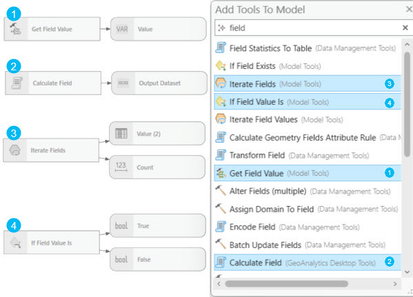

  • Machen Sie direkt eine Eingabe in ModelBuilder, um das Dialogfeld Werkzeuge zum Modell hinzufügen zu öffnen, und suchen Sie nach einem bestimmten Werkzeug. Fügen Sie ein Werkzeug zum Modell hinzu, indem Sie darauf doppelklicken. Sie können auch mit der Maus ein Werkzeug aus den Suchergebnissen ziehen. Das Dialogfeld Werkzeuge zum Modell hinzufügen enthält alle Geoverarbeitungs- und modellspezifischen Werkzeuge.
    Dialogfeld "Werkzeuge zum Modell hinzufügen"

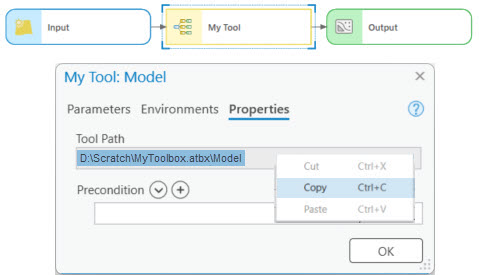

Die Werkzeugeigenschaften, z. B. die Eigenschaft Vorbedingung, können im Dialogfeld des Werkzeugs festgelegt werden. Die Eigenschaft Werkzeugpfad ist schreibgeschützt und zeigt die Quelle des Werkzeugs an. Um den Quellpfad zu kopieren, klicken Sie mit der rechten Maustaste auf den ausgewählten Pfad und klicken dann auf Kopieren.
Eigenschaft "Werkzeugpfad" auf der Registerkarte "Eigenschaften"
