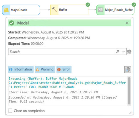

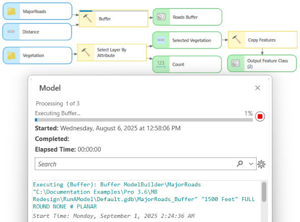

Modellmeldungen werden angezeigt, wenn ein Modell ausgeführt wird. Um ein laufendes Modell abzubrechen, klicken Sie auf die Schaltfläche Abbrechen . Sie können das Meldungsfenster über die Schaltfläche Öffnen in der Gruppe Meldungen auf dem ModelBuilder-Menüband erneut öffnen.
Ein Werkzeugelement wird blau hervorgehoben und zusammen mit einer Fortschrittsleiste angezeigt, wenn der Prozess ausgeführt wird. Das Werkzeugelement wird gelb und mit einem Häkchen versehen, wenn das Werkzeug erfolgreich abgeschlossen wurde. Das Ausgabeelement wird grün hervorgehoben und mit einem Häkchen versehen, wenn es erfolgreich abgeschlossen wurde. Wenn das Werkzeug fehlschlägt, wird das Werkzeugelement mit einem roten Rahmen und einem Symbol für einen Fehler angezeigt. Eine Gruppe wird rot hervorgehoben, wenn ein Werkzeug in der Gruppe fehlschlägt. Um Fehlermeldungen anzuzeigen, klicken Sie mit der rechten Maustaste auf das fehlgeschlagene Werkzeug, und wählen Sie Meldungen aus.

Bei der Ausführung eines Modells zeigt ein Fortschrittsfenster eine Statusleiste mit verschiedenen Farben und Symbolen an, die sich wie folgt nach dem Ergebnis richten:
  • Grün mit einem Erfolgssymbol Erfolgreich: Das Modell wurde ohne Fehler oder Warnmeldungen abgeschlossen.
  • Gelb mit einem Warnsymbol Warnung: Das Modell wurde mit einer Warnmeldung abgeschlossen.
  • Rot mit einem Fehlersymbol Fehler: Das Modell ist fehlgeschlagen.
Klicken Sie für zusätzliche Details auf die Registerkarte Informationen, Warnung oder Fehler für die folgenden Meldungen:

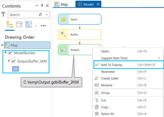

Beim Ausführen eines Modells im ModelBuilder-Fenster können Sie einer Karte Ausgabe-Datasets hinzufügen, indem Sie mit der rechten Maustaste auf eine Ausgabedatenvariable klicken und Zur Anzeige hinzufügen auswählen. Wenn das Werkzeug bereits ausgeführt wurde, werden die Daten der Karte hinzugefügt. Wenn das Werkzeug nicht ausgeführt wurde, werden die Daten nach der Werkzeugausführung der Karte hinzugefügt. Zur Verwaltung der Layer wurde die Ausgabe unter einem speziellen ModelBuilder-Gruppen-Layer im Bereich Inhalt eingefügt. Der Layer-Name enthält sowohl den Namen der ModelBuilder-Variablen als auch den Wert der Variablen.
Option "Zur Anzeige hinzufügen"
Hinweis:
Um das Hinzufügen von Ausgaben zu einem ModelBuilder-Gruppen-Layer zu deaktivieren, deaktivieren Sie die Option Ausgabe zum Modellgruppen-Layer hinzufügen. Der hinzugefügte Layer-Name enthält nur den Wert der Variablen.
