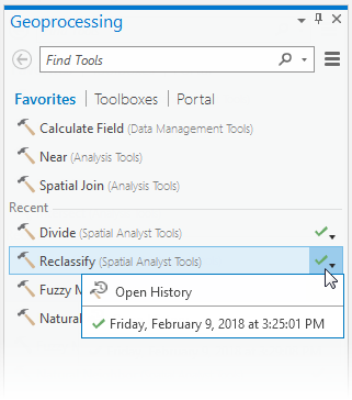

Verlauf und zuletzt verwendete Werkzeuge
Bei Ausführung eines Geoverarbeitungswerkzeugs wird dem Geoverarbeitungsverlauf des Projekts ein Eintrag mit Details dazu hinzugefügt, wann das Werkzeug ausgeführt wurde, welche Einstellungen verwendet wurden und ob der Vorgang erfolgreich abgeschlossen wurde. Zudem werden alle etwaigen Informationen, Warn- oder Fehlermeldungen angezeigt.
Die Registerkarte Favoriten im Bereich Geoverarbeitung enthält den Abschnitt Zuletzt verwendet mit einer Liste der Werkzeuge, die Sie zuletzt ausgeführt haben.
Für die zuletzt ausgeführten Werkzeuge wird ein Symbol mit der Statusanzeige angezeigt. Außerdem wird eine Liste der letzten Instanzen angezeigt. Sie können mit der Maus auf die Einträge in der Liste zeigen, um Details zu sehen. Wenn Sie darauf klicken, wird das ausgewählte Werkzeug mit den Parametereinstellungen geöffnet, die zuletzt verwendet wurden.
Zuletzt ausgeführte Geoverarbeitungswerkzeuge
