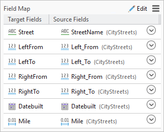

Feldzuordnungsparameter des Werkzeugs "Anhängen"
Der Feldzuordnungsparameter im Werkzeug Anhängen zeigt Zielfelder aus dem Ziel-Dataset und Quellfelder aus dem Eingabe-Dataset an. Ziel- und Quellfelder mit demselben Namen werden automatisch zugeordnet.
Liste der Ziel- und Quellfelder im Feldzuordnungsparameter des Werkzeugs "Anhängen"
Zielfelder können nicht hinzugefügt, entfernt oder neu angeordnet werden. Quellfelder aus dem Eingabe-Dataset können hinzugefügt, entfernt und neu angeordnet werden.

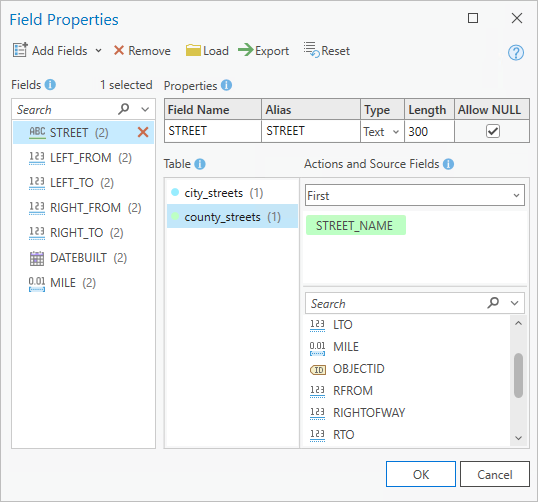

Feldeigenschaften
Öffnen Sie das Fenster Feldeigenschaften, um die Eigenschaften eines ausgewählten Feldes anzuzeigen oder zu ändern. Führen Sie Feldzuordnungs- oder Abgleichaufgaben durch, indem Sie ein oder mehrere Quellfelder und Aktionen auswählen.
Fenster "Feldeigenschaften"
Das Fenster Feldeigenschaften umfasst vier Abschnitte:
  • Felder: Wählen Sie ein Feld aus, um seine Eigenschaften und Quellfelder anzuzeigen oder zu ändern.
  • Eigenschaften: Hier können Sie die Eigenschaften des ausgewählten Feldes anzeigen oder ändern.
  • Tabelle: Zum Anzeigen von Datasets oder Wechseln zwischen Datasets.
  • Aktionen und Quellfelder: Hier können Sie die Quellfelder anzeigen oder bearbeiten und eine Aktion auswählen, die bei den ausgewählten Quellfeldern durchgeführt werden soll.
Verwenden Sie das Fenster Feldeigenschaften, um Aufgaben wie das Hinzufügen und Entfernen von Feldern, das Laden oder Exportieren der Feldzuordnung oder das Zurücksetzen der Feldzuordnung durchzuführen.

Zuordnen von Feldern aus Eingaben
Führen Sie zum Abgleichen von Attributfeldern aus einem Eingabe-Dataset die folgenden Schritte aus:
  1. Klicken Sie auf die Schaltfläche Bearbeiten , um das Fenster Feldeigenschaften zu öffnen.
  2. Wählen Sie im Abschnitt Felder ein vorhandenes Feld aus, oder öffnen Sie das Dropdown-Menü Felder hinzufügen, und klicken Sie auf Leeres Feld hinzufügen, um ein neues leeres Feld hinzuzufügen.
  3. Verwenden Sie den Abschnitt Eigenschaften, um die Eigenschaften des ausgewählten Feldes anzuzeigen oder zu bearbeiten.
  4. Verwenden Sie ggf. den Abschnitt Tabelle, um ein Dataset auszuwählen und die Liste der verfügbaren Eingabefelder unter Aktionen und Quellfelder anzuzeigen.
  5. Wählen Sie im Abschnitt Aktionen und Quellfelder ein Feld aus der Liste der verfügbaren Eingabefelder aus, das als Quellfeld verwendet werden soll. Wählen Sie dann eine Aktion aus, um zu bestimmen, wie die Werte aus einem oder mehreren Quellfeldern in das Ausgabefeld übertragen werden sollen.
    Das ausgewählte Quellfeld wird als Tag über der Liste der Eingabefelder angezeigt.
  6. Klicken Sie auf OK, um die an der Feldzuordnung vorgenommenen Änderungen zu bestätigen.
