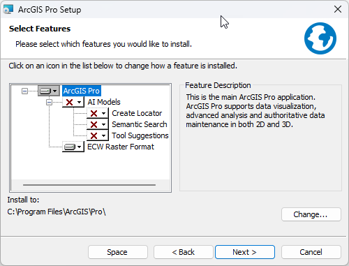

    Fenster "Funktionen auswählen" mit den Standardeinstellungen für eine Neuinstallation
  10. Übernehmen Sie die Standardeinstellungen, oder wählen Sie aus, welche Funktionen Sie installieren möchten.
    • Um alle KI-Modellfunktionen zu installieren, klicken Sie auf den Dropdown-Pfeil KI-Modelle und dann auf Diese Programmfunktion und alle Teilfunktionen werden auf einer lokalen Festplatte installiert.
    • Um eine bestimmtes KI-Modellfunktion zu installieren, klicken Sie auf den Dropdown-Pfeil für diese Funktion und dann auf Diese Funktion wird auf der lokalen Festplatte installiert.
    • Um die Installation einer Funktion zu verhindern, klicken Sie auf den Dropdown-Pfeil und dann auf Dieses Feature wird nicht verfügbar sein.
    Bei Neuinstallationen von ArcGIS Pro ist die semantische Suche standardmäßig installiert. Wenn Sie ein Upgrade auf einem Computer durchführen, auf dem ArcGIS Pro bereits installiert ist, wird die Einstellung aus der vorherigen Installation übernommen. Es sind standardmäßig keine weiteren KI-Modelle installiert. Keines der KI-Modelle verwendet generative KI.
    Wenn Sie sich entschließen, die zusätzlichen Funktionen des KI-Modells zu einem späteren Zeitpunkt zu installieren, können Sie dazu eine Änderung des Setups durchführen.
    Hinweis:
    Um die Funktion "KI-Modelle" im Fenster Funktionen auswählen auszublenden, erstellen Sie unter dem Registrierungsschlüssel HKEY_LOCAL_MACHINE\SOFTWARE\ESRI\ArcGISPro\Settings einen DWORD-Wert mit dem Namen BlockAIModelInstall und legen diesen auf 1 fest. Dadurch wird verhindert, dass die Funktion "KI-Modelle" für Pro-Computer- und Pro-Benutzer-Installationen auf dem Computer installiert wird.
    Weitere Informationen zur semantischen Suche
    Weitere Informationen zu Werkzeugvorschlägen
    Weitere Informationen zu Raster-Dateiformaten

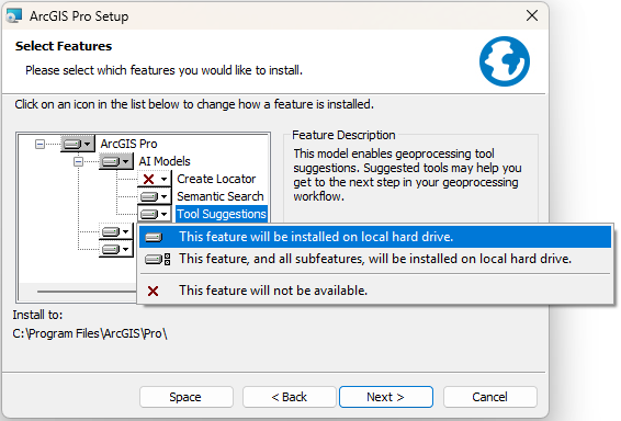

  5. Klicken Sie im Fenster Funktionen auswählen auf den Dropdown-Pfeil einer einzelnen Funktion, und wählen Sie die gewünschte Einstellung aus.
    Fenster "Funktionen auswählen" im Assistenten "ArcGIS Pro – Setup"
    In diesem Beispiel wird das Setup geändert, um Werkzeugvorschläge zu aktivieren.
