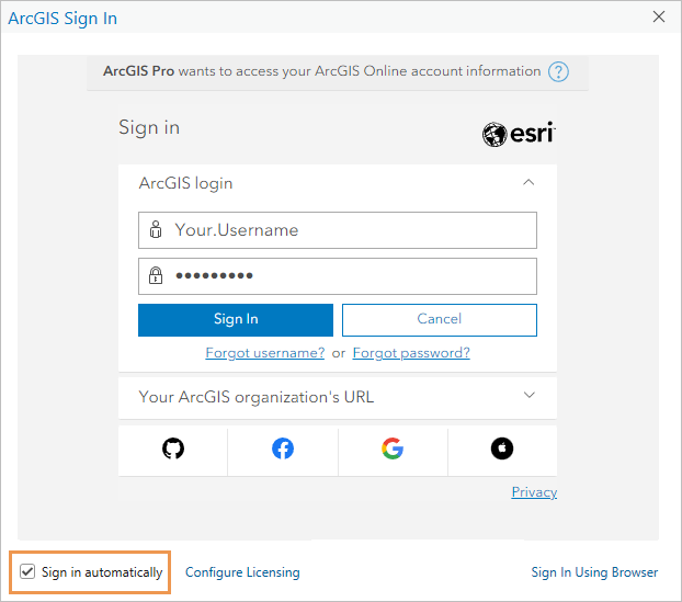

  1. Starten Sie ArcGIS Pro.
    Das Fenster ArcGIS - Anmeldung wird angezeigt.
  2. Geben Sie Ihren Benutzernamen und Ihr Kennwort ein.
    Der Benutzername und das Kennwort für ArcGIS Pro entsprechen den Anmeldeinformationen für ArcGIS Online.
    Das ArcGIS-Anmeldefenster
    Das Kontrollkästchen Automatisch anmelden ist standardmäßig aktiviert. Solange Sie dieses Kontrollkästchen aktiviert lassen und sich nicht von ArcGIS Pro abmelden, müssen Sie sich beim nächsten Start der Anwendung nicht mehr anmelden.
  3. Klicken Sie auf Anmelden.

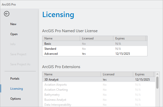

  1. Klicken Sie auf der ArcGIS Pro-Startseite auf die Registerkarte Einstellungen . Wenn ein Projekt geöffnet ist, klicken Sie alternativ auf die Registerkarte Projekt im Menüband.
  2. Klicken Sie in der Liste mit seitlichen Registerkarten auf Lizenzierung.
    Lizenzinformationen in ArcGIS Pro
    Die drei ArcGIS Pro-Lizenzstufen (Basic, Standard und Advanced) werden unter Named-User-Lizenz für ArcGIS Pro angezeigt. Ihre Lizenzstufe ist diejenige, die den Wert Ja aufweist. In diesem Beispiel lautet die Lizenzstufe Advanced.
    Erweiterungen werden unter ArcGIS Pro-Erweiterungen angezeigt. Sie verfügen über die Lizenz zum Verwenden einer Erweiterung mit dem Wert Ja in der Spalte Lizenziert.

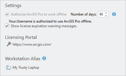

  3. Wählen Sie einen aussagekräftigen Workstation-Alias, falls Sie dies noch nicht getan haben.
    1. Klicken Sie neben Workstation-Alias auf Bearbeiten.
    2. Geben Sie im Dialogfeld Alias bearbeiten einen Namen ein, anhand dessen Sie den Computer identifizieren können, den Sie verwenden, um ArcGIS Pro offline zu nehmen. Klicken Sie auf OK.
    Ein aussagekräftiger Workstation-Alias hilft Ihrem Organisationsadministrator, Lizenzdetails anzuzeigen und zu verfolgen, welche Computer – nicht welche Benutzer – eine Offline-Lizenz haben. Dies kann nützlich sein, wenn ein Computer verloren geht oder defekt ist und eine neue Lizenz erworben werden muss.
  4. Passen Sie optional unter Einstellungen die Anzahl der Tage an, für die die Lizenz offline sein soll.
    Einstellungen für die Offline-Verwendung von Lizenzen
    Die maximale Anzahl von Tagen wird vom Administrator Ihrer Organisation festgelegt. Sie können diese Anzahl nicht überschreiten.
    Hinweis:
    Wenn die Einstellung für die Offline-Autorisierung deaktiviert ist, bedeutet dies, dass es in Ihrer Organisation nicht zulässig ist, ArcGIS Pro-Lizenzen offline verwendet werden.
  5. Aktivieren Sie das Kontrollkästchen Offline-Modus für ArcGIS Pro autorisieren.
    Einstellung "Offline-Modus für ArcGIS Pro autorisieren"
    Das Kontrollkästchen wird abgeblendet, und eine Eingabeaufforderung wird angezeigt.
    Eingabeaufforderung zum Auschecken einer Lizenz
  6. Klicken Sie in der Eingabeaufforderung auf Ja, wenn Sie eine Verbindung mit einem aktiven ArcGIS Online-Portal herstellen möchten, um auf Inhalte zuzugreifen oder Inhalte freizugeben. Andernfalls klicken Sie auf Nein.
    Wenn Sie auf Nein klicken, können Sie später eine Verbindung mit dem aktiven Portal herstellen, wenn eine Internetverbindung verfügbar ist.

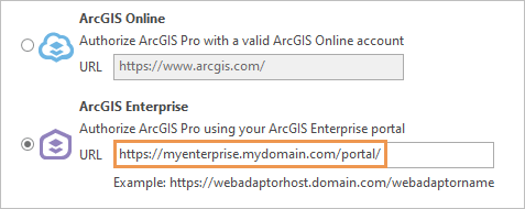

  3. Klicken Sie auf Lizenzierungsoptionen konfigurieren.
  4. Klicken Sie im Dialogfeld Lizenzierung unter Lizenzierungsoptionen konfigurieren auf ArcGIS Online oder ArcGIS Enterprise, je nach Art der Organisation, die Ihre Lizenz verwalten soll.
  5. Geben Sie im Feld URL die Portal-URL an:
    • Bei Verwendung von ArcGIS Online können Sie entweder https://www.arcgis.com/ oder die URL Ihrer Organisation im Format https://organizationname.maps.arcgis.com/ angeben.
    • Bei Verwendung vonArcGIS Enterprise weist die URL das Format https://webadaptor.domain.com/webadaptorname/ auf.
    Portal-Optionen im Dialogfeld "Lizenzierung"
    Hinweis:
    Bei Verwendung eines ArcGIS Enterprise-Portals darf www. nicht in der URL enthalten sein.
  6. Klicken Sie auf OK.
