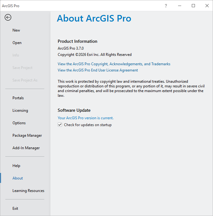

    In den Einstellungen von ArcGIS Pro wird auf der Seite Info zu ArcGIS Pro angegeben, dass Ihre Softwareversion auf dem neuesten Stand ist.
    Seite "Info zu ArcGIS Pro"

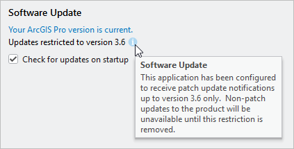

    Seite "Info zu ArcGIS Pro", auf der Softwareaktualisierungen zu sehen sind, die auf Version 3.4 beschränkt sind
    Auf der Seite Info zu ArcGIS Pro unter Softwareaktualisierung wird in einer Meldung bestätigt, dass Aktualisierungen auf eine bestimmte Version beschränkt sind.
