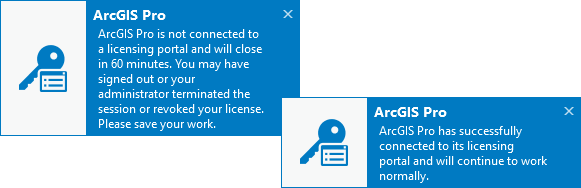

Pop-up-Benachrichtigungen über den Lizenzierungsstatus
In der ersten Abbildung wird eine Pop-up-Benachrichtigung angezeigt, wenn Sie sich bei dem Portal abmelden, das Ihre Softwarelizenz überprüft. In der zweiten Abbildung bestätigt eine weitere Pop-up-Benachrichtigung, dass die Lizenzierungsverbindung wiederhergestellt wurde.
