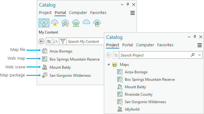

Die meisten Karten und Szenen, die aus Portal-Elementen hinzugefügt oder importiert werden, sind im Projekt mit dem Link-Symbol markiert. Dadurch wird angezeigt, dass sie mit einem Portal-Element verknüpft sind und aktualisiert werden können, wenn sich das Portal-Element ändert.
Bereich "Katalog" mit Portal-Elementen auf der Registerkarte "Portal" und entsprechenden Karten auf der Registerkarte "Projekt"
Portal-Elemente, die als Karten oder Szenen hinzugefügt werden können, werden auf der linken Seite angezeigt, und die Liste der Karten und Szenen in einem Projekt wird auf der rechten Seite angezeigt. Mit einem Portal-Element verknüpfte Karten sind mit einem Symbol markiert.

Gehen Sie wie folgt vor, um einem Projekt eine Webkarte oder Webszene hinzuzufügen:
  1. Klicken Sie im Bereich Katalog auf die Registerkarte Portal. Alternativ können Sie im Bereich Inhalt auf Portal klicken, während eine Katalogansicht aktiviert ist.
  2. Navigieren Sie zu einer Webkarte oder Webszene in Eigene Inhalte oder in einer anderen Portalsammlung, oder suchen Sie danach.
  3. Klicken Sie mit der rechten Maustaste auf das Element, und klicken Sie auf Hinzufügen und öffnen .
    Die Webkarte oder Webszene wird dem Projekt hinzugefügt und in einer Ansicht geöffnet. Die Karte wird im Bereich Katalog auf der Registerkarte Projekt mit dem Link-Symbol in der Liste der Karten angezeigt.
    In der Sammlung "Karten" im Bereich "Katalog" angezeigte Webkarte

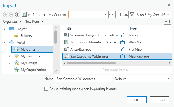

Gehen Sie wie folgt vor, um ein Kartenpaket oder eine Kartendatei zu importieren:
  1. Klicken Sie auf dem Menüband auf die Registerkarte Einfügen. Klicken Sie in der Gruppe Projekt auf Karte importieren .
  2. Navigieren Sie unter Importieren im Dialogfeld "Durchsuchen" zu einem Kartenpaket oder einer Kartendatei, und wählen Sie es bzw. sie aus. Halten Sie optional die Strg-Taste gedrückt, um mehrere Elemente auszuwählen.
    Im Dialogfeld "Importieren" ausgewähltes Kartenpaket
    In diesem Beispiel wird ein Kartenpaket aus "Eigene Inhalte" im aktiven Portal importiert.
  3. Klicken Sie auf OK.
    Das Element wird importiert, und dem Projekt wird eine Karte oder Szene hinzugefügt.

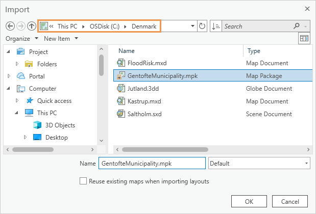

Gehen Sie wie folgt vor, um ein ArcMap-Kartenpaket oder ArcGIS Desktop-Dokument zu importieren:
  2. Navigieren Sie unter Importieren im Dialogfeld "Durchsuchen" zu einem Element, und wählen Sie es aus. Halten Sie optional die Strg-Taste gedrückt, um mehrere Elemente auszuwählen.
    In diesem Beispiel wird ein ArcMap-Kartenpaket aus einem Ordner auf einem lokalen Laufwerk importiert.
    Das Element wird importiert, und dem Projekt wird eine Karte hinzugefügt.
