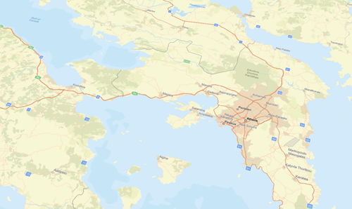

Eine 3D-Ansicht der Grundkarte "Straßen" für Athen, Griechenland
Die Abbildung zeigt ein Beispiel einer Grundkarte für Athen, Griechenland.

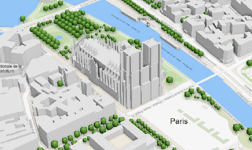

Eine 3D-Grundkarte von Paris, Frankreich
Ein Beispiel für eine 3D-Grundkarte enthält OpenStreetMap-Gebäude und -Bäume.
