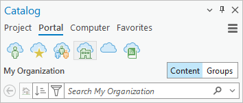

  1. Klicken Sie im Bereich Katalog auf die Registerkarte Portal.
  2. Klicken Sie oben im Bereich auf eine Portalsammlung.
  3. Klicken Sie bei Bedarf auf Inhalt.
    Registerkarte "Portal" im Bereich "Katalog" mit Auswahl von "Eigene Organisation" und "Inhalt"
    Für Portalsammlungen, in denen Inhalte oder Gruppen gesucht werden können, werden die Schaltflächen Inhalt und Gruppen angezeigt. Die Schaltflächen werden nicht angezeigt, wenn in einer Sammlung nur nach Inhalten gesucht werden kann.

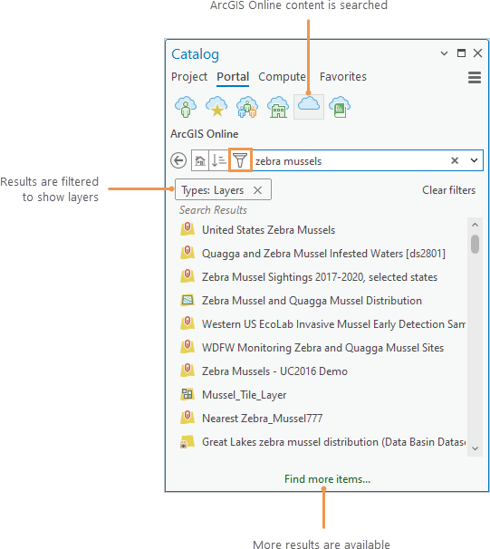

  4. Geben Sie einen oder mehrere Suchbegriffe in das Suchfeld ein, und drücken Sie die Eingabetaste.
    Im Bereich wird eine Liste mit Suchergebnissen angezeigt. Es können bis zu 100 zurückgegebene Ergebnisse gleichzeitig angezeigt werden. Wenn mehr als 100 Ergebnisse vorliegen, wird unten im Bereich der Link Weitere Elemente suchen angezeigt. Wenn keine Elemente gefunden werden, wird eine Meldung angezeigt, dass die Suche keine Ergebnisse zurückgab.
  5. Bei Bedarf können Sie durch einen Klick auf Sortieren die Ergebnisliste sortieren und durch einen Klick auf Filter die Liste filtern.
  6. Klicken Sie mit der rechten Maustaste auf das Suchergebnis, und wählen Sie eine Interaktionsoption für das Element aus.
    Die verfügbaren Optionen hängen vom Elementtyp ab. Wenn es sich um einen Layer handelt, können Sie das Element der aktuellen Karte oder einer neuen Karte hinzufügen. Wenn es sich um einen Layer handelt, können Sie das Element dem Projekt hinzufügen oder es öffnen.

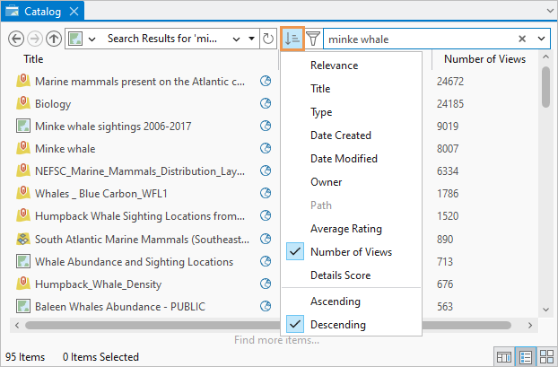

Sortieren von Ergebnissen
Wenn Sie vor Durchführung einer Suche auf eine Portalsammlung zugreifen, wird eine Liste von Elementen angezeigt. Die Liste ist nach dem neuesten Änderungsdatum sortiert, mit Ausnahme der Sammlung Living Atlas, die nach Relevanz sortiert ist.
Nach einer Suche werden die Ergebnisse für die Sammlungen ArcGIS Online, ArcGIS Enterprise und Living Atlas nach Relevanz und für andere Portalsammlungen nach Änderungsdatum sortiert. In einer Katalogansicht oder dem Dialogfeld "Durchsuchen" können Sie die Sortierreihenfolge unter Verwendung einer der unten aufgeführten Elementeigenschaften ändern. (Im Bereich Katalog sind weniger Eigenschaften verfügbar.) Die Sortierreihenfolge kann jeweils umgekehrt werden, außer bei einer Sortierung nach Relevanz.
  • Relevanz
  • Titel
  • Typ
  • Date Created
  • Date Modified
  • Besitzer
  • Durchschnittliche Bewertung
  • Anzahl der Aufrufe
  • Detail-Punktzahl
Zum Ändern der Sortierreihenfolge klicken Sie auf die Schaltfläche Sortieren neben dem Suchfeld, und wählen Sie eine Option aus der Dropdown-Liste aus. Die Option wird auf alle nachfolgenden Suchläufe angewendet, bis Sie die Sortierung erneut ändern.
Bei einer Suche in einer Katalogansicht oder einem Durchsuchen-Dialogfeld können Sie auch auf eine der Spaltenüberschriften klicken, z. B. Titel, um die Suchergebnisse entsprechend zu sortieren. Sie können dann ein zweites Mal auf die Überschrift klicken, um die Sortierreihenfolge umzukehren. (Ein Klick auf die Spaltenüberschrift Pfad hat keine Auswirkung.)
Katalogansicht mit den Dropdown-Optionen für die Schaltfläche "Sortieren"

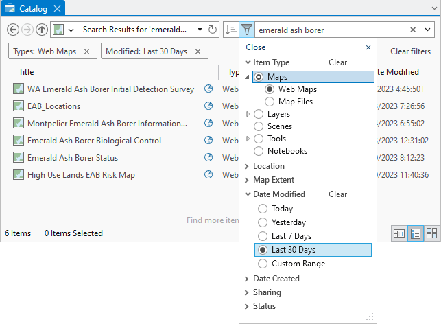

Sie können die Liste der Suchergebnisse eingrenzen, indem Sie einen oder mehrere Filter anwenden. Beispielsweise können Sie eine Suchergebnisliste nach Elementtyp oder nach Elementtyp wie auch Erstellungsdatum filtern. Es können nicht alle Filtertypen für alle Portalsammlungen verwendet werden.
Anwenden von Filtern
Um einen Filter anzuwenden, klicken Sie auf die Schaltfläche Filter neben dem Suchfeld, und wählen Sie eine Option aus der Dropdown-Liste aus. Um einen Filter zu löschen, klicken Sie neben der jeweiligen Option auf Löschen.
Filter können bereits vor einem Suchlauf angewendet werden, um die Suchergebnisse einzugrenzen. Sie können auch nach der Suche angewendet werden, um die Ergebnisliste zu optimieren.
Katalogansicht mit den Dropdown-Optionen für die Schaltfläche "Filter" und gefilterten Suchergebnissen
Für die meisten Filter sind mehrere Optionen verfügbar. Die Optionen eines Filters schließen sich gegenseitig aus. Wenn Sie beispielsweise nach Elementtyp filtern, können Sie entweder Karten oder Layer auswählen, aber nicht beides. Tags sind eine Ausnahme. Wenn Sie nach mehreren Tags filtern, muss das Element über alle angegebenen Tags verfügen, damit die Filterbedingung erfüllt wird.
Aktive Filter werden in der Katalogansicht, im Bereich Katalog und im Dialogfeld "Durchsuchen" in Textform angezeigt, sofern der Platz für die Anzeige ausreicht. Filter, die nicht als Text angezeigt werden, können in einer Dropdown-Liste eingeblendet werden.
Katalogansicht mit aktiven Filtern
Sie können die Suchergebnisse ändern, indem Sie weitere Filter anwenden, andere Filteroptionen auswählen oder Filter löschen. In der Regel wird die Liste der Suchergebnisse automatisch aktualisiert. Wenn Sie jedoch eine Kartenausdehnung als Filter verwenden und die Kartenausdehnung nach einem Suchlauf ändern, müssen Sie die Anzeige der Suchergebnisse aktualisieren. Wenn Sie die Suchbegriffe ändern, bleibt die Filterauswahl erhalten. Wenn Sie eine andere Portalsammlung auswählen, werden die Filter gelöscht.

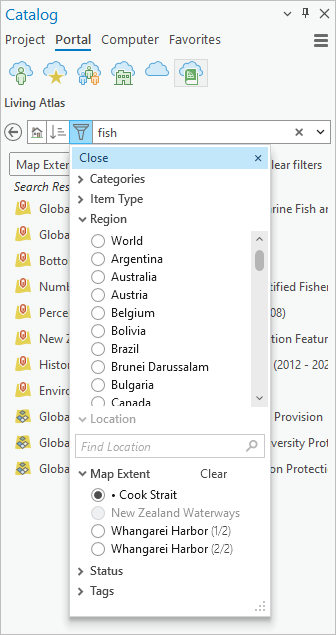

Verwenden räumlicher Filter
Sie können die folgenden räumlichen Filter zum Eingrenzen der Suchergebnisse verwenden: Die Filter Position und Kartenausdehnung schließen sich gegenseitig aus.
  • Region: Treffen Sie eine Auswahl aus einer Liste von Ländern und anderen Regionen. Dieser Filter ist nur für ArcGIS Living Atlas-Inhalte verfügbar.
  • Position: Geben Sie eine geographische Position oder Breiten- und Längengradkoordinaten in DD, DMS oder DDM an.
  • Kartenausdehnung: Wählen Sie eine geöffnete Karte im Projekt aus.
Wenn ein Kartenausdehnungsfilter in einer Katalogansicht oder im Bereich Katalog angewendet wird, ist jede geöffnete Karte oder Szene, die im geöffneten Projekt aktiv war, verfügbar. (Wenn eine Karte geöffnet ist, aber nicht aktiviert wurde, wird sie ausgegraut dargestellt.) Die zurzeit aktive Karte wird durch einen Punkt neben ihrem Namen gekennzeichnet. Mehrere Ansichten derselben Karte werden mit Zahlen in Klammern unterschieden. Im Dialogfeld "Durchsuchen" kann nur die derzeit aktive Karte oder Szene als Kartenausdehnungsfilter verwendet werden.
Dropdown-Liste "Filter" im Bereich "Katalog"
Nach Ausdehnung der aktiven Karte (Cook Strait) gefilterte Suchergebnisse. Da ein Kartenausdehnungsfilter angewendet wird, ist der Positionsfilter nicht verfügbar.
