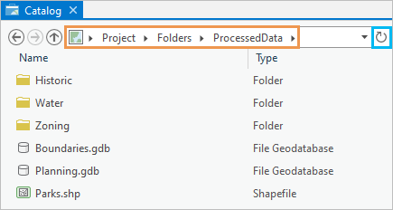

Führen Sie die folgenden Schritte durch, um Inhalt in der Ansicht "Katalog" zu aktualisieren:
  1. Aktivieren Sie eine Katalogansicht.
  2. Navigieren Sie in der Ansicht "Katalog" zu der Elementverbindung oder dem spezifischen Element, das Sie aktualisieren möchten.
    Der aktuelle Speicherort wird in der Leiste "Speicherort" angezeigt. Die Inhaltsliste, die aktualisiert werden soll, wird in der Ansicht "Katalog" angezeigt.
    Ansicht "Katalog" mit hervorgehobener Leiste "Speicherort"
    In diesem Beispiel wird der Inhalt einer Ordnerverbindung mit dem Namen "ProcessedData" aktualisiert.
  3. Aktualisieren Sie den Inhalt mit einem der folgenden Befehle:
    • Klicken Sie auf dem Menüband auf der Registerkarte Katalog in der Gruppe Organisieren auf Aktualisieren .
    • Klicken Sie oben in der Ansicht "Katalog" neben der Leiste "Speicherort" auf Aktualisieren .
    • Klicken Sie mit der rechten Maustaste auf einen leeren Bereich in der Ansicht "Katalog", und klicken Sie im Kontextmenü, das sich daraufhin öffnet, auf Aktualisieren .
    • Drücken Sie die Taste F5.
    Der gesamte Inhalt an diesem Speicherort wird aktualisiert, unabhängig davon, ob bestimmte Elemente ausgewählt wurden.

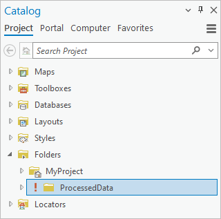

Ungültige Verbindungen
Nachdem Sie Inhalt aktualisiert haben, kann es vorkommen, dass eine Elementverbindung oder ein Element mit einem roten Ausrufezeichen angezeigt wird. Dies bedeutet, dass das Element ungültig ist: möglicherweise ist es am erwarteten Speicherort nicht mehr vorhanden oder wurde umbenannt, oder es ist mit einem Netzlaufwerk, einer Datenbank oder einem Server, auf den kein Zugriff möglich ist, verbunden.
Bereich "Katalog" mit ungültiger Ordnerverbindung
Die Ordnerverbindung "ProcessedData" ist ungültig. Auf seine Inhalte kann erst dann wieder zugegriffen werden, wenn der Ordner repariert wurde.
Um eine ungültige Verbindung zu reparieren, klicken Sie auf das Ausrufezeichen, und navigieren Sie zu dem Element. Sie können verschobene oder umbenannte Elemente reparieren, gelöschte Elemente jedoch nicht.
