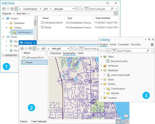

Abbildungen eines Durchsuchen-Dialogfeldes, einer Katalogansicht und des Bereichs "Katalog"
Abbildung 1 zeigt ein Durchsuchen-Dialogfeld für das Hinzufügen von Daten zu einer Karte. Abbildung 2 zeigt eine Katalogansicht mit einer Vorschau der Feature-Class-Geographie. Abbildung 3 zeigt den Bereich Katalog, in dem der Inhalt eines Projekts angezeigt wird.
