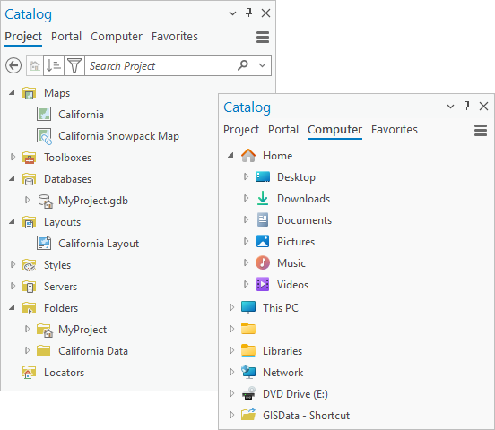

Der Bereich Katalog enthält vier Registerkarten:
  • Die Registerkarte Projekt enthält eine Strukturansicht der Elemente, die Sie einem Projekt hinzugefügt oder in einem Projekt erstellt haben. Die Elemente sind nach Typ organisiert. Beispielsweise werden importierte und erstellte Karten im Container Karten angezeigt.
  • Die Registerkarte Portal enthält Elemente des aktiven Portals. Die Elemente sind nach Portalkategorien organisiert. Beispielsweise werden Portalelemente, die für Ihre Organisation freigegeben wurden, unter Eigene Organisation angezeigt.
  • Auf der Registerkarte Computer werden die Elemente auf Ihrem Computer genau wie im Datei-Explorer angezeigt. Auf dieser Registerkarte können Sie auf Ordner und Dateien zugreifen und diese verwalten, ohne Ordnerverbindungen zu erstellen.
  • Die Registerkarte Favoriten enthält Elemente, die als Projekt-Favorit festgelegt wurden. Dies können Elemente sein, die von Ihnen (Eigene Favoriten) oder von einem Administrator (Systemfavoriten) ausgewählt wurden.
Abbildungen des Bereichs "Katalog" nebeneinander mit verschiedenen ausgewählten Registerkarten.
Links: Auf der Registerkarte Projekt wird der Inhalt des Projekts, einschließlich Datenbank- und Ordnerverbindungen, angezeigt. Rechts: Die Registerkarte Computer ermöglicht den Zugriff auf weitere lokale und Netzwerkressourcen, wie zum Beispiel Ordnerverknüpfungen.

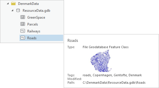

Standardmäßig wird ein Element-Pop-up angezeigt, wenn Sie mit der Maus auf ein Element im Bereich Katalog zeigen. Bei Projektelementen werden im Pop-up Name, Typ, Änderungsdatum (sofern verfügbar) und Pfad für das Element angezeigt. Bei Portalelementen werden im Pop-up auch der Besitzer des Elements und die mit dem Element verknüpften Plaketten angezeigt.
Pfade zu dateibasierten lokalen und Netzwerkelementen sind als Links formatiert, über die der Ordner, der das Element enthält, im Datei-Explorer geöffnet wird. Pfade zu Elementen, die keine eigenständigen Dateien sind, z. B. Geodatabase-Feature-Classes und Geoverarbeitungsmodelle, sowie Pfade zu beschädigten Elementen werden ohne Link angezeigt. Pfade zu Portalelementen sind als Links zur Online-Elementseite formatiert. Der Name des Besitzers ist als Link zum Profil einer ArcGIS-Organisation formatiert, wobei das Profil möglicherweise nicht öffentlich freigegeben ist. Pfade zu ArcGIS Server-Services sind mit dem REST-Endpunkt des Service in einem Browser verknüpft.
Optional können Sie detaillierte Pop-ups mit Miniaturansichten und Tags anzeigen. Auf Miniaturansichten und Tags für Portalelemente wird über das Internet zugegriffen. Für lokale Elemente und Netzwerkelemente werden Miniaturansichten und Tags aus dem Index abgerufen. Wenn das Element nicht indiziert ist, werden die Informationen aus den Elementmetadaten extrahiert, sofern vorhanden. Die Anzeige von detaillierten Element-Pop-ups kann die Performance beeinträchtigen, insbesondere bei langsamen Netzwerk- bzw. Internetverbindungen oder bei Enterprise-Geodatabases.
Wenn Sie die Element-Pop-ups nicht sehen möchten, können Sie sie ausblenden.
Ein detailliertes Element-Pop-up für eine Geodatabase-Feature Class
Führen Sie diese Schritte aus, um Element-Pop-ups anzuzeigen oder auszublenden:
  1. Klicken Sie im Bereich Katalog auf Menü und dann auf Pop-ups anzeigen. Klicken Sie im Kontextmenü auf eine der Optionen:
