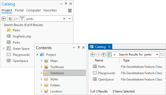

Suchergebnisse im Bereich "Katalog" und in einer Katalogansicht
Erste Abbildung: Projektsuche im Bereich Katalog Zweite Abbildung: Suche in Projektdatenbanken in einer Katalogansicht

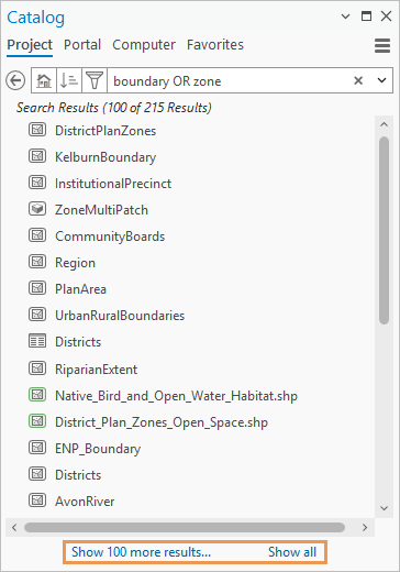

Die Anzahl der Suchergebnisse wird oben im Bereich Katalog und unten in einer Katalogansicht gemeldet. Wenn mehr als 100 Ergebnisse vorliegen, werden unten im Bereich oder in der Ansicht Links zu weiteren Ergebnissen angezeigt. Sie können weitere Ergebnisse in 100er-Schritten anzeigen oder alle Ergebnisse anzeigen. (In Dialogfeldern zum Durchsuchen werden die Links angezeigt, während die Gesamtanzahl der Ergebnisse nicht gemeldet wird.)
Links zum Anzeigen weiterer Suchergebnisse oder aller Ergebnisse unten im Bereich "Katalog"

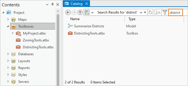

Durchsuchen eines Elementcontainers
In einer Katalogansicht oder in einem Dialogfeld zum Durchsuchen können Sie einen Elementcontainer auswählen, um die Suche auf diesen zu beschränken. Wenn Sie beispielsweise den Container Toolboxes im Bereich Inhalt einer Katalogansicht auswählen und eine Suche durchführen, werden nur Ergebnisse für die Projekt-Toolboxes und ihre Inhalte zurückgegeben.
Sie können die Suche auch auf ein Element in einem Container wie beispielsweise einem bestimmten Ordner oder einer bestimmten Geodatabase beschränken.
Suchergebnisse in einer Katalogansicht für eine Suche im Container "Toolboxes"

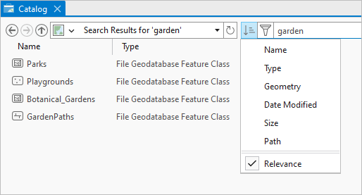

Sortieren von Ergebnissen
Bei der Standardreihenfolge der Suchergebnisse werden die relevantesten Ergebnisse zuerst angezeigt. Die Relevanz wird durch verschiedene Faktoren bestimmt, wie zum Beispiel, ob das Schlagwort Bestandteil des Elementnamens oder -titels ist und wie oft das Schlagwort in der Elementbeschreibung vorkommt.
Im Bereich Katalog, in Katalogansichten oder in Dialogfeldern zum Durchsuchen können Sie auf die Schaltfläche Sortieren klicken, um die Sortierreihenfolge zu ändern. In den Katalogansichten und den Dialogfeldern zum Durchsuchen können Sie abhängig vom Speicherort Ihres Katalogs nach verschiedenen Elementeigenschaften sortieren. In einer Katalogansicht bietet eine Suche des Containers Datenbanken beispielsweise andere Sortieroptionen als eine Suche des Containers Karten . Im Bereich Katalog ist die Sortierung auf die Eigenschaften Relevanz und Name beschränkt. Sie können immer zur Sortierreihenfolge nach Relevanz zurückkehren.
Katalogansicht mit Suchergebnissen und Sortiereigenschaften
Die Sortiereigenschaften für Elemente, die durch eine Suche in einer File-Geodatabase zurückgegeben wurden.

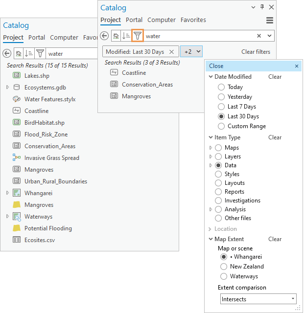

Sie können Suchergebnisse optimieren, indem Sie Filter anwenden. Filter können auch ohne eine Suche verwendet werden, um die Anzeige der Elemente zu begrenzen.
Gefilterte Suchergebnisse im Bereich "Katalog"
Im Bereich Katalog werden bei einer ersten Suche nach dem Schlagwort "water" viele Ergebnisse zurückgegeben. Nach der Anwendung der Filter werden nur die zuletzt geänderten Datenelemente, die die Ausdehnung einer bestimmten Karte schneiden, angezeigt.

Anwenden und Löschen von Filtern
Um einen Filter anzuwenden, klicken Sie neben dem Suchfeld auf Filter . Blenden Sie in der danach angezeigten Dropdown-Liste einen Filtertyp ein, und klicken Sie auf eine Option.
Sie können mehrere Filter gleichzeitig anwenden. Beispielsweise können Sie die Suchergebnisse nach Elementtyp und Änderungsdatum filtern. Die Optionen eines Filters schließen sich jedoch gegenseitig aus. Wenn Sie beispielsweise nach Elementtyp filtern, können Sie entweder Karten oder Layouts auswählen, aber nicht beides. Wenn für eine Option zusätzliche Optionen verfügbar sind, schließen diese sich gegenseitig aus.

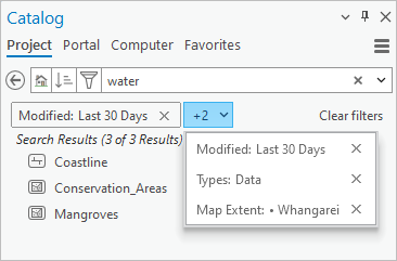

Aktive Filter werden nach Name auf Chips im Bereich Katalog, in Katalogansichten und in Dialogfeldern zum Durchsuchen angezeigt. Wenn der Platz zum Anzeigen des Namens nicht ausreicht, dann wird stattdessen die Anzahl der weiteren aktiven Filter angezeigt. Die Filternamen können in einer Dropdown-Liste angezeigt werden.
Dropdown-Liste der aktiven Filter im Bereich "Katalog"
Sie können die Suchergebnisse ändern, indem Sie weitere Filter anwenden, andere Filteroptionen auswählen oder Filter löschen. Die Liste der Suchergebnisse wird automatisch aktualisiert. (Wenn Sie jedoch eine Kartenausdehnung als Filter verwenden und anschließend die Kartenausdehnung ändern, dann müssen Sie die Anzeige aktualisieren, damit die Ergebnisse aktualisiert werden.) Wenn Sie die Suchbegriffe ändern, bleibt die Filterauswahl erhalten.
Um einen Filter zu löschen, klicken Sie auf Filter und dann neben dem Filternamen in der angezeigten Dropdown-Liste auf Löschen. Sie können aber auch auf die Schaltfläche "Schließen" auf dem "Filter"-Chip klicken. Klicken Sie auf Filter löschen, um alle aktiven Filter zu entfernen.
