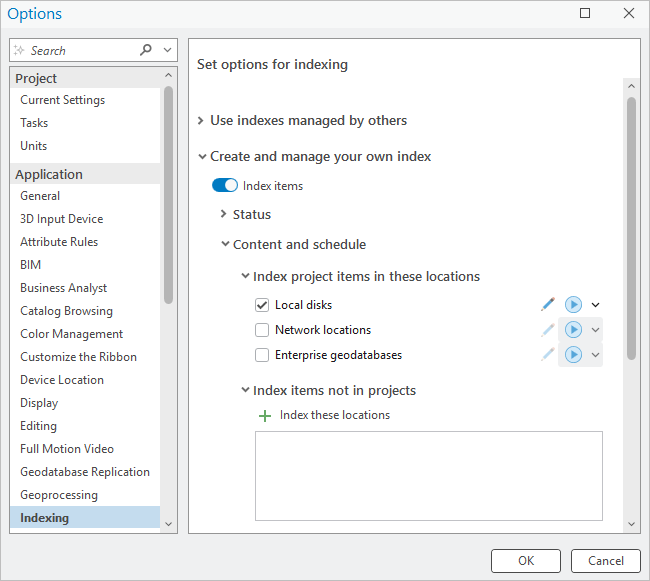

Indizieren von Projektelementen an angegebenen Speicherorten
Wenn die Umschaltfläche für Elemente indizieren aktiviert ist, können Sie die Indizierung für lokale Datenträger, Netzwerkspeicherorte und Enterprise-Geodatabases separat aktivieren oder deaktivieren. Die Indizierung ist für lokale Datenträger standardmäßig aktiviert und für Netzwerkspeicherorte und Enterprise-Geodatabases deaktiviert. Das liegt daran, dass die Indizierung von Netzwerken und Enterprise-Geodatabase viel Zeit in Anspruch nimmt.
Wenn die Indizierung für einen Speicherort aktiviert ist, werden Inhalte dynamisch indiziert, sobald sie zu einem Projekt hinzugefügt werden. (Inhalte, die zuvor indiziert wurden, werden nicht erneut indiziert.) Wenn ein Ordner, eine Geodatabase oder ein anderes Element hingegen nicht über eine Elementverbindung im Projekt zugänglich ist, wird es nicht indiziert.
Wenn die Indizierung für einen Speicherort, z. B. lokale Datenträger, deaktiviert ist, wird die dynamische Indizierung für diesen Speicherort beendet, und für diesen Speicherort erfolgt keine Indizierung im Rahmen geplanter Vorgänge. Die Indizierungssteuerelemente für diesen Speicherort sind deaktiviert. Wenn der Speicherort zuvor indiziert wurde, bleiben die Suchergebnisse im zuletzt aktualisierten Status des Index verfügbar. Wenn für den Speicherort keine Suchergebnisse zurückgegeben werden sollen, bereinigen Sie den Index.
Wenn die Indizierung für einen Speicherort aktiviert wird, der zuvor deaktiviert wurde, werden die Indizierungssteuerelemente für den Speicherort ebenfalls aktiviert. Die dynamische Indizierung wird fortgesetzt, und der Task ArcGIS Indexing führt die Indizierungsvorgänge zu den geplanten Zeiten aus. Wenn der Speicherort nicht bereits indiziert wurde oder wenn der entsprechende Index bereinigt wurde, sind die Suchergebnisse unvollständig, bis der Speicherort vollständig indiziert wurde. In diesem Fall wird im Bereich Katalog in der Katalogansicht oder im Dialogfeld "Durchsuchen" eine Meldung mit dem Hinweis angezeigt, dass die Indizierung gerade ausgeführt wird.
Führen Sie die folgenden Schritte aus, um die Indizierung für einen Speicherort zu aktivieren oder zu deaktivieren:
  1. Öffnen Sie die Indizierungsoptionen wie zu Beginn dieses Themas beschrieben.
  2. Navigieren Sie zu Eigenen Index erstellen und verwalten > Inhalt und Zeitplan > Projektelemente an diesen Speicherorten indizieren.
  3. Klicken Sie auf das Kontrollkästchen neben dem Speicherort, um die Indizierung für diesen Speicherort zu aktivieren oder zu deaktivieren.
    Indizierungseinstellungen für lokale Datenträger, Netzwerkspeicherorte und Enterprise-Geodatabases
    In diesem Beispiel wurde die Indizierung sowohl für lokale Datenträger als auch für Netzwerkspeicherorte aktiviert.
  4. Klicken Sie im Dialogfeld Optionen auf OK.

Führen Sie die folgenden Schritte aus, um nicht in Projekten enthaltene Elemente zu indizieren:
  2. Navigieren Sie zu Eigenen Index erstellen und verwalten > Inhalt und Zeitplan > Elemente außerhalb von Projekten indizieren.
  3. Klicken Sie auf Diese Speicherorte indizieren .
  4. Klicken Sie im Dialogfeld Speicherort hinzufügen neben Elemente an diesem Speicherort indizieren auf Durchsuchen . Navigieren Sie zu einem Ordner oder der Enterprise-Geodatabase, wählen Sie ihn bzw. sie aus, und klicken Sie auf OK.
    Daraufhin wird im Textfeld der Pfad zum ausgewählten Element angezeigt. (Text lässt sich nicht direkt in dieses Feld eingeben.)
    Dialogfeld "Speicherort hinzufügen"
  5. Klicken Sie ggf. neben Speicherort des Index auf Durchsuchen . Navigieren Sie zu einem Ordner, wählen Sie ihn aus, und klicken Sie auf OK.
    Das Feld Speicherort des Index wird standardmäßig mit dem Pfad zum Standardressourcenindex ausgefüllt. Sie können den Index optional an einem anderen Speicherort erstellen, um ihn vom Ressourcenindex zu trennen. Ganz gleich, ob Sie den üblichen Speicherort für den Ressourcenindex oder einen benutzerdefinierten Speicherort festlegen, nach dem Festlegen des Indexspeicherortes können Sie diesen nicht mehr ändern.
  6. Klicken Sie im Dialogfeld Speicherort hinzufügen auf OK.
    Der Pfad zum ausgewählten Ordner oder der Enterprise-Geodatabase wird in der Liste Elemente außerhalb von Projekten indizieren angezeigt.

Führen Sie die folgenden Schritte aus, um die Indizierung für einen Speicherort zu beenden:
    Hinweis:
    Wenn Sie die Indizierung für Elemente außerhalb von Projekten beenden möchten, navigieren Sie zu Eigenen Index erstellen und verwalten > Elemente außerhalb von Projekten indizieren. Sie können die Indizierung für jeden beliebigen Ordner in der Liste beenden.
  3. Klicken Sie neben dem Speicherort, für den Sie die Indizierung beenden möchten, auf den Dropdown-Pfeil und dann auf Indizierung beenden .

Führen Sie die folgenden Schritte aus, um den Index für einen Speicherort zu bereinigen:
    Hinweis:
    Wenn Sie den Index für Elemente außerhalb von Projekten bereinigen möchten, navigieren Sie zu Eigenen Index erstellen und verwalten > Elemente außerhalb von Projekten indizieren. Sie können den Index für jeden beliebigen Ordner in der Liste bereinigen.
  3. Klicken Sie neben dem Speicherort, für den Sie den Index bereinigen möchten, auf den Dropdown-Pfeil und dann auf Aus Index löschen .
  2. Navigieren Sie zu Eigenen Index erstellen und verwalten > Inhalt und Zeitplan > Ausgeschlossene Speicherorte.
  3. Klicken Sie auf Diese Speicherorte nicht indizieren .
  4. Navigieren Sie im Dialogfeld Ordner auswählen zu einem Ordner, wählen Sie ihn aus, und klicken Sie auf OK.
    Daraufhin wird im Textfeld der Pfad zum Ordner angezeigt. Text lässt sich nicht direkt in dieses Feld eingeben.
  5. Klicken Sie im Dialogfeld Optionen auf OK.

Führen Sie die folgenden Schritte aus, um die Protokollierung zu aktivieren und mit der Indizierungsprotokolldatei zu arbeiten:
  2. Navigieren Sie zu Eigenen Index beibehalten.
  3. Klicken Sie auf die Umschaltfläche Indizierungsvorgänge protokollieren, um die Protokollierung zu aktivieren oder zu deaktivieren.
    Sie ist standardmäßig deaktiviert.
    Abschnitt "Verwaltung" der Indizierungsoptionen
    Nachdem Sie die Protokollierung aktiviert haben, sind die folgenden Einstellungen verfügbar:
    • Maximale Protokollgröße: Die vorgegebene maximale Größe der Protokolldatei beträgt 2 MB. Wenn die Datei diese Größe erreicht, wird die Liste gelöscht und es werden neue Ereignisse protokolliert. Mithilfe der Pfeile zum Erhöhen und Verringern oder indem Sie eine ganze Zahl in das Eingabefeld eingeben, können Sie den Wert für die maximale Größe ändern.
    • Standardgröße wiederherstellen: Klicken Sie auf diese Schaltfläche, um die maximale Protokollgröße auf 2 MB zurückzusetzen.
    • Protokoll öffnen: Klicken Sie auf diese Schaltfläche, um die Protokolldatei in dem auf Ihrem Computer voreingestellten Text-Editor zu öffnen.
    • Protokoll löschen: Klicken Sie auf diese Schaltfläche, um die Protokolldatei zu löschen. Wenn die Protokollierung aktiviert ist, wird bei jeder Indizierungsaktivität eine neue Protokolldatei erstellt.
  4. Oder ändern Sie die Protokollgröße, öffnen Sie das Protokoll oder löschen Sie das Protokoll.
    Das Protokoll wird sofort gelöscht, wenn Sie auf Protokoll löschen klicken, und für den aktuellen Wert für die Protokollgröße wird 0 angezeigt. Andere Änderungen werden erst übernommen, nachdem Sie auf OK geklickt haben.
