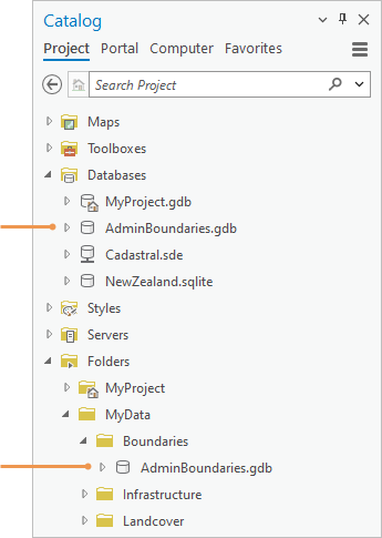

Eine Möglichkeit zum Zugreifen auf eine Datenbank besteht darin, über eine Ordnerverbindung zu ihr zu navigieren. (Wenn die Datenbank eine externe Datenbank ist, müssen Sie zu ihrer Datenbankverbindungsdatei navigieren.) Der Einfachheit halber können Sie auch eine Datenbank zum Container Datenbanken
des Katalogs hinzufügen. Dabei werden weder Dateien kopiert noch Dateien verschoben, sondern eine Verbindung in Form einer Referenz oder Verknüpfung erstellt, mit deren Hilfe Sie die Ressource verwenden können, ohne zu ihrem Speicherort navigieren zu müssen.
Es kann hilfreich sein, eine Datenbankverbindung in Form einer Ressource zu erstellen und gleichzeitig die Möglichkeit des Zugriffs auf sie über einen Katalogordner beizubehalten. Zum Beispiel erstellen einige Geoverarbeitungsvorgänge an Eingabedaten Text- oder XML-Dateien, die nicht in einer Ausgabedatenbank gespeichert werden können. Da diese Ausgabeelemente standardmäßig in dem Ordner gespeichert werden, der die Datenbank enthält, muss auf diese Elemente über eine Ordnerverbindung zugegriffen werden.
Hinweis:
Möglicherweise müssen Sie eine Verbindung aktualisieren, wenn der Inhalt eines Elements außerhalb der aktuellen ArcGIS Pro-Sitzung geändert wird. Sie müssen eine Verbindung ggf. reparieren, wenn sie ungültig wird.
Zugreifen auf eine Datenbank in einem Ordner
Sie können eine Datenbank öffnen und verwenden, indem Sie zu dem Ordner navigieren, der sie enthält. Wenn die Datenbank eine externe Datenbank ist, müssen Sie zu ihrer Datenbankverbindungsdatei navigieren, die im Dateisystem gespeichert ist.
Stellen Sie eine Verbindung mit einem Ordner her, der die gewünschte Datenbank enthält.
Navigieren Sie im Bereich Katalog oder in der Katalogansicht über die Ordnerverbindung zu der Datenbank.
Hinzufügen einer Datenbank zu einem Projekt
Sie können eine vorhandene Datenbank oder Datenbankverbindungsdatei zum Container Datenbanken
des Katalogs hinzufügen. Auf diese Weise können Sie die Datenbank verwenden, ohne zu einem Ordner navigieren zu müssen.

Die Datenbank wird im Container Datenbanken
im Bereich Katalog und im Bereich Inhalt einer Katalogansicht angezeigt.Sie können einem Projekt eine Datenbank auch mit den folgenden Methoden hinzufügen:
