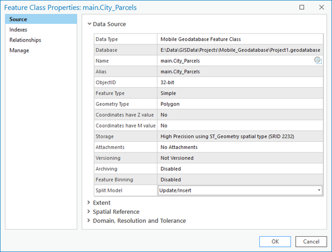

Dataset-Eigenschaften
Auf Dataset-Eigenschaften in einer Mobile-Geodatabase können Sie über die Bereiche Inhalt und Katalog in ArcGIS Pro zugreifen. Das Dialogfeld Eigenschaften: Feature-Class wird verwendet, um den Alias, den räumlichen Index und den Attributindex festzulegen.
Klicken Sie zum Öffnen des Dialogfeldes Eigenschaften: Feature-Class im Bereich Katalog oder in der Katalogansicht mit der rechten Maustaste auf eine Tabelle oder Feature-Class, und klicken Sie dann auf Eigenschaften. Im Dialogfeld Eigenschaften: Feature-Class können einige Eigenschaften bearbeitet werden, während andere schreibgeschützt sind.
Feature-Class-Eigenschaften in einer Mobile-Geodatabase

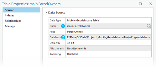

SQLite-Datenbankdateien besitzen zwei Namen:
  • Den logischen Namen, d. h. den SQLite-Datenbanknamen, der mit SQL-Befehlen verwendet wird und unabhängig von dem Datenbank-Dateinamen "main" heißt.
  • Den physischen Dateinamen, bei dem es sich um den Pfad zur Datenbankdatei handelt.
Tabelleneigenschaften in einer Mobile-Geodatabase
Der Pfad einer SQLite-Datenbank besteht aus dem Dateipfad, dem Datenbanknamen und der Dateierweiterung.
Wenn Sie zum Beispiel mit dem Geoverarbeitungswerkzeug Mobile-Geodatabase erstellen eine Mobile-Geodatabase mit dem Namen Project1 erstellt haben und diese Geodatabase in Unterordnern auf dem Laufwerk C: eines Microsoft Windows-Betriebssystems gespeichert ist, dann sieht der Datenbankpfad dieser Mobile-Geodatabase in etwa wie folgt aus: C:\Data\GISData\Projects\Mobile_Geodatabase\Project1.geodatabase.
Da SQLite eine relationale Datenbank ist, können Sie mithilfe von SQL die Inhalte einer Mobile-Geodatabase in ArcGIS-fremder Software anzeigen. Für eine SQLite-Datenbank, auf die mit SQL zugegriffen wird, wird ein logischer Datenbankname verwendet. Wenn SQL für den Zugriff auf eine SQLite-Datenbank verwendet wird, ist die Datenbank mit dem Namen "main" für die primäre Datenbank reserviert und wird unabhängig vom physischen Datenbankdateinamen verwendet. Ein qualifizierter Tabellenname in SQLite heißt main.<table name>, und ein qualifizierter Spaltenname in SQLite weist das Format <table name>.<column name> oder <database name>.<table_name>.<column name> auf.
Wenn Sie z. B. mithilfe von SQL Daten aus den Spalten Tax_Value und Owner_Name in der Tabelle ParcelOwners abrufen, verwenden Sie die folgende Anweisung: SELECT Main.ParcelOwners.Owner_Name, Main.ParcelOwners.Tax_Value FROM Main.ParcelOwners.
