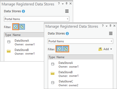

  3. Klicken Sie auf die Schaltfläche Für mich freigegeben , um die für Sie freigegebenen Data Stores im Portal anzuzeigen.
    Zwei Ansichten des Bereichs "Registrierte Data Stores verwalten"
    Sie können Data Stores anzeigen, die Sie besitzen, die für Sie freigegeben wurden oder beide Arten von Data Stores. Dies hängt davon ab, wie Sie die Ansicht filtern.

Bearbeiten eines Data Store
Nachdem der Data Store registriert wurde, können Sie ihn bei Bedarf bearbeiten. Wenn sich z. B. der Speicherort der Quelldaten ändert, müssen Sie möglicherweise einen Publisher- oder Serverpfad ändern.
  1. Klicken Sie auf dem Menüband auf die Registerkarte Freigeben. Klicken Sie in der Gruppe Verwalten auf Data Stores .
  2. Überprüfen Sie oben im Bereich Registrierte Data Stores verwalten, ob die Dropdown-Liste auf Portal-Elemente festgelegt ist.
    Hinweis:
    In ArcGIS Enterprise-Portalen der Version 10.7 und früher werden die Data Stores unter den ausgewählten Servern in der Liste Verbundserver angezeigt.
  3. Zeigen oder klicken Sie mit der Maus auf den Data Store, um ihn auszuwählen, und klicken Sie auf Bearbeiten .
    Im Dialogfeld Data Store bearbeiten können Sie die folgenden Eigenschaften bearbeiten:
    • Für Data Stores, die aus Datenbanken erstellt wurden, das Kennwort der Publisher- oder Server-Datenbankverbindung, außer wenn der Data Store für einen Wissensgraph verwendet wird. In diesem Fall können Sie Folgendes bearbeiten:
      • Neo4j: Sie können den URI der Verbindung, die Fallback-Server und das Kennwort bearbeiten.
      • ArangoDB: Sie können die Hosts, die Option, SSL zu verwenden, und das Kennwort bearbeiten.
    • Für Data Stores, die aus Ordnern erstellt wurden, den Publisher- oder Server-Ordnerpfad Für ArcGIS Enterprise on Kubernetes 11.0 umfasst dies den NFS-Hostnamen und NFS-Freigabepfad, wenn der Stammordner bereits registriert ist.
    • Für Data Stores, die aus Cloud-Speicherorten erstellt wurden, können Sie Folgendes bearbeiten:
      • Amazon Web Services, Alibaba und Google Cloud :Sie können den Zugriffsschlüssel, das Secret, den Bucket-Namen, den Ordner und die Region bearbeiten.
      • Microsoft Azure Storage und Azure Data Lake Storage Gen2: Sie können die Mandanten-ID, die Client-ID, das Client-Secret, den Kontonamen, den Kontoschlüssel, den Container-Namen, den Ordner, die Umgebung und das SAS-Token bearbeiten.
    • Die Server, denen der Data Store hinzugefügt wird
    • Die Freigabeeigenschaften des Data Store
    Hinweis:
    In ArcGIS Enterprise-Portalen der Version 10.7 und früher können nur die ersten beiden Eigenschaften bearbeitet werden.
  4. Bearbeiten Sie die Eigenschaften des Data Store, und klicken Sie auf Speichern.
