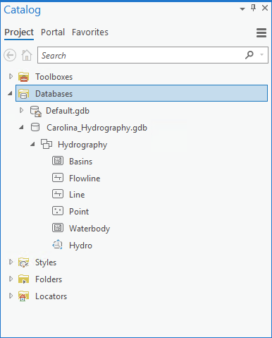

Beim Erstellen eines Verfolgungsnetzes wird ein Verfolgungsnetz-Dataset mit dem angegebenen Namen erstellt. Dieser Name wird im Bereich Katalog als Teil des vollständig qualifizierten Namens für das Verfolgungsnetz angezeigt.

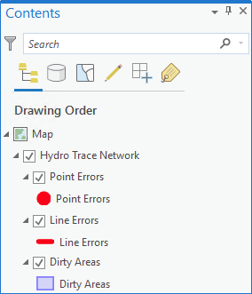

Wenn das Verfolgungsnetz-Dataset zu einer aktiven Karte hinzugefügt wird, aktiviert es die Registerkarte Verfolgungsnetz und zeigt den Verfolgungsnetz-Layer sowie Systemknoten, Fehler-Features und Sublayer mit Dirty Areas an. Der Layer-Name, der im Bereich Inhalt angezeigt wird, setzt sich aus dem Namen des Verfolgungsnetzes und "Network Trace" zusammen. Beispiel: Hydro Trace Network.

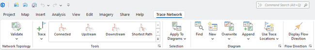

Die Registerkarte Verfolgungsnetz wird verfügbar, wenn Sie zu einer Karte ein Verfolgungsnetz hinzufügen. Diese Registerkarte enthält Werkzeuge und Befehle, die am häufigsten in Verfolgungsnetz-Workflows verwendet werden.
Es gibt eine Vielzahl von Werkzeugen und Befehlen auf der Registerkarte Verfolgungsnetz, mit denen Sie mit der Netzwerk-Topologie, Verfolgungen und Netzwerkschemas arbeiten können.

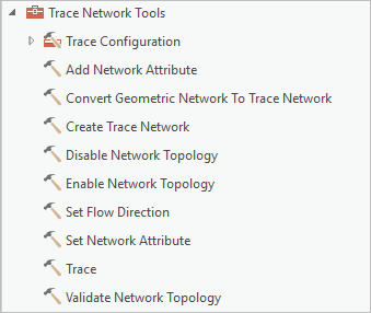

Die Toolbox "Trace Network" enthält eine Reihe von Werkzeugen, mit denen das Verfolgungsnetz für die individuelle Verwendung, Modellierung und Skripterstellung erstellt und verwaltet werden kann. Der Zugriff auf diese Werkzeuge kann über die Registerkarte Analyse in der Gruppe Geoverarbeitung erfolgen. Auf einige der Operationen, die in den Geoverarbeitungswerkzeugen verfügbar sind, kann auch auf der Registerkarte Verfolgungsnetz zugegriffen werden.
