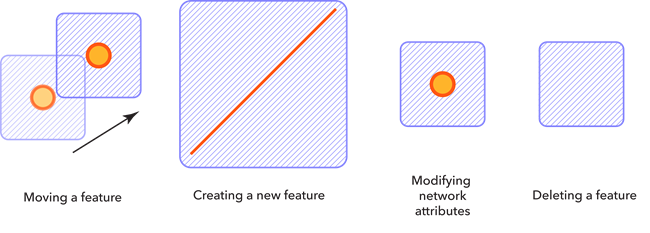

Eine Dirty Area wird durch ein violettes transparentes Polygon dargestellt und verfolgt die Ausdehnung des bearbeiteten Features, den Typ der Änderung, die Global-ID des Features und den Editor, der den Vorgang ausgeführt hat. Wenn die Geometrie eines Features geändert wird, werden zwei Dirty Areas für das einzelne Features erstellt. Einer stellt den Envelope der vorherigen Geometrie des Features und der andere die neue Geometrie des Features dar.
Vorgänge, durch die Dirty Areas erzeugt werden:
Änderungen, die an folgenden Elementen vorgenommen werden, erzeugen Dirty Areas:
Geometrie
Felder, die als Netzwerkattribute definiert sind
Fehler-Features, die beim Aktivieren oder Überprüfen der Netzwerk-Topologie erstellt werden, erzeugen Dirty Areas.
