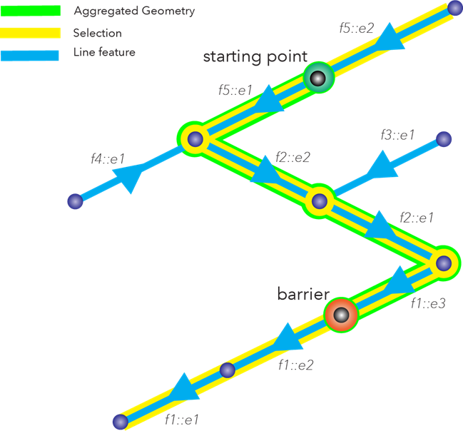

In den folgenden Abbildungen sehen Sie die Unterschiede zwischen den Ergebnissen der Optionen "Auswahl" und "Aggregierte Geometrie" in einer flussabwärts verlaufenden Verfolgung. Das Netzwerk enthält fünf Linien-Features (dargestellt als f1, f2, f3, f4 und f5), die aus neun Kantenelementen bestehen (dargestellt als e1, e2, e3 usw.).
In diesem Beispiel mit Barrieren-Features enthält das Ergebnis der Option "Auswahl" fünf Punkt-Features und drei Linien-Features, die aus sieben Kantenelementen bestehen (f1e1,e2,e3, f2e1,e2 und f5e1,e2). Das Ergebnis der Option "Aggregierte Geometrie" umfasst die gleichen Features, aber enthält nicht die Kantenelemente f1e1,e2 und f5::e2.
Flussabwärts verlaufende Verfolgung mit den Optionen "Auswahl" und "Aggregierte Geometrie"
Wenn eine Barriere entlang einer Kante platziert wird und die Konfigurationsoption Barrieren-Features einbeziehen aktiviert ist, endet die Verfolgung am Barrieren-Feature und gibt als Ergebnis eine partielle Feature-Geometrie für die Kante zurück. Ist die Option Barrieren-Features einbeziehen nicht aktiviert, endet die Verfolgung am vorherigen Linienende oder Knoten mit mittiger Verbindung.
In den Abbildungen unten sind die unterschiedlichen Verfolgungsergebnisse je nach Einstellung der Option Barrieren-Features einbeziehen zu sehen. In diesem Beispiel befinden sich sowohl der Startpunkt als auch die Barriere entlang einer Kante. Bei aktivierter Option enthält das Ergebnis der Option "Auswahl" vier Punkt-Features und drei Linien-Features, die aus sieben Kantenelementen bestehen (f1e1,e2,e3, f2e1,e2 und f5e1,e2). Das Ergebnis der Option "Aggregierte Geometrie" umfasst die gleichen drei Features, aber enthält nicht die Kantenelemente f1e1 und f5e2. Das Ergebnis der Option "Auswahl" würde sich nicht ändern, wenn wir Barrieren-Features durch Deaktivieren der Option Barrieren-Features einbeziehen ausschließen würden; im Ergebnis der Option "Aggregierte Geometrie" würde jedoch zusätzlich f1e2 ausgeschlossen sein.
Vergleich der Verfolgungsergebnisse mit aktivierter und deaktivierter Konfigurationsoption "Barrieren-Features einbeziehen"
