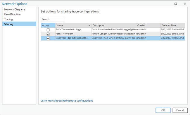

Ab ArcGIS Enterprise 10.9 können benannte Verfolgungskonfigurationen, die zu einem Verfolgungsnetz in einer unternehmensweiten Bereitstellung hinzugefügt werden, über eine Webkarte freigegeben und in Web-Apps und mobilen Apps verwendet werden. Dabei muss zunächst die Freigabe für die benannte Verfolgungskonfiguration aktiviert werden, damit sie in die Definition einer Webkarte einbezogen werden kann.
Die Freigabe von benannten Verfolgungskonfigurationen wird im Bereich Freigabe im Dialogfeld Netzwerkoptionen aktiviert. Zugriff auf die Registerkarte Freigabe erhalten Sie, indem Sie im Startprogramm für das Dialogfeld auf der Registerkarte Verfolgungsnetz unten rechts von der Gruppe Werkzeuge auf die Registerkarte Freigabe klicken.
Auf der Registerkarte Freigabe werden alle benannten Verfolgungskonfigurationen für das Verfolgungsnetz in der aktuellen Karte aufgelistet.
Dialogfeld "Netzwerkoptionen", Registerkarte "Freigabe"
Optional können Sie im Dialogfeld das Kontrollkästchen Aktiv neben einer benannten Verfolgungskonfiguration aktivieren. Dadurch wird die Freigabe für eine benannte Verfolgungskonfiguration aktiviert und in die Definition der Webkarte einbezogen. Deaktivieren Sie die Option, um die Freigabe der Verfolgungskonfiguration aufzuheben. Diese Option ist standardmäßig deaktiviert, wenn neue benannte Verfolgungskonfigurationen zum Verfolgungsnetz hinzugefügt werden.
