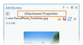

Anzeigen, Hinzufügen oder Ändern von Anlageneigenschaften
Um Informationen anzuzeigen, hinzuzufügen oder zu ändern, die mit einer hervorgehobenen Anlage gespeichert wurden, z. B. Schlüsselwörter für die Suche oder alternativen Text, klicken Sie auf den Befehl Eigenschaften auf der Werkzeugleiste Anlagen.
Hinweis:
Dieser Befehl ist nur verfügbar, wenn für Anlagen für die Quell-Feature-Class oder Tabelle ein Upgrade durchgeführt wurde und sie EXIF- und Alt-Text-Attributfelder enthalten.
Führen Sie zum Anzeigen oder Bearbeiten der Anlageneigenschaften die folgenden Schritte aus:
  1. Klicken Sie auf dem Menüband auf die Registerkarte Bearbeiten. Klicken Sie in der Gruppe Auswahl auf Attribute .
    Der Bereich Attribute wird geöffnet, und das Werkzeug Auswählen wird automatisch ausgeführt.
  2. Wählen Sie das Feature in der Karte oder die Zeile in einer Tabelle aus.
    Das ausgewählte Feature wird in der Auswahlansicht angezeigt.
  3. Klicken Sie in der Auswahlansicht auf das Feature und dann auf die Registerkarte Anlagen.
  4. Klicken Sie in der Anlagenansicht auf die Anlage, und klicken Sie auf den Befehl Eigenschaften auf der Werkzeugleiste.
    Die Formularansicht Anlageneigenschaften wird im Bereich geöffnet. Sie enthält die Werkzeugleiste.
     ![Anlageneigenschaften](images/AttributesPaneAttachments-Properties.png)
  5. Bearbeiten Sie eine oder mehrere der folgenden Eigenschaften:
Textfeld Verwendung
Titel Ein alternativer Titel wird auf der Registerkarte Anlagen angezeigt. Wenn diese Eigenschaft leer ist, wird der Dateiname angezeigt.
Alternativer Text Wird verwendet, um Informationen und Kontext zu einer Anlage bereitzustellen, wenn eine Anzeige nicht möglich ist.
Beschriftung Informiert über Zweck einer Anlage.
Quellennachweis oder Attribuierung Gibt den Ersteller eines Bildes oder die Bedingungen an, unter denen eine Anlage verwendet werden darf.
Tags Bestimmte Schlüsselwörter, mit denen die Auffindbarkeit verbessert wird.
EXIF Informationen, die automatisch von Geräten wie Digitalkameras eingebettet werden und die in diesem Bereich nicht bearbeitet werden können. Um EXIF-Daten in die Zwischenablage zu kopieren, klicken Sie auf den Befehl Kopieren , der neben der EXIF-Überschrift angezeigt wird. Wenn ein Bild keine EXIF-Daten enthält, werden die Überschriften nicht angezeigt.
