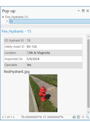

  • Asset-Management in der Kommunalverwaltung
    • Anhängen von Fotos oder Videos von Objekten, zum Beispiel aktuelle Bilddaten von Einstiegschächten, Hydranten, Abwasserkanälen und so weiter.
      Pop-up-Fenster, das ein Foto eines Hydranten am Bordstein zeigt
