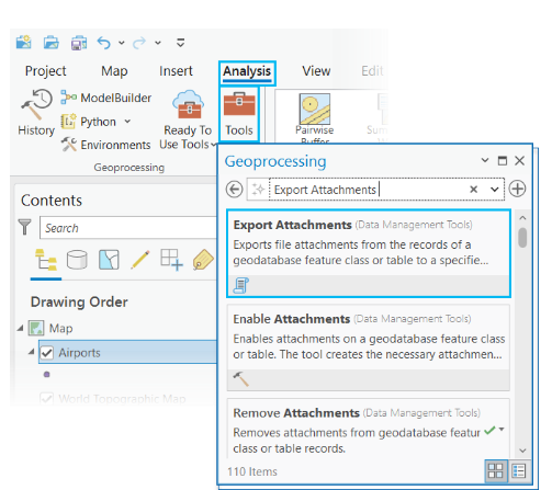

  1. Klicken Sie auf der Registerkarte Analyse in der Gruppe Geoverarbeitung auf Werkzeuge, und suchen Sie nach dem Werkzeug Anlagen exportieren im Toolset "Data Management Tools".
    Bereich "Geoverarbeitung" mit Suchergebnissen für "Anlagen exportieren"
  2. Klicken Sie auf das Suchergebnis Anlagen exportieren, um das Werkzeug zu öffnen.

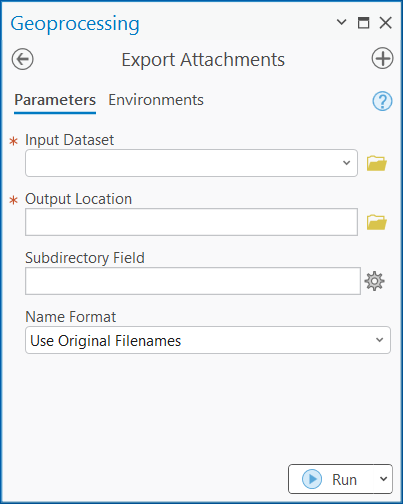

    Das Dialogfeld des Werkzeugs Anlagen exportieren wird mit seinen Standardparametern angezeigt.
    Dialogfeld "Anlagen exportieren"
  3. Klicken Sie für Eingabe-Dataset auf die Schaltfläche zum Durchsuchen , um eine Feature-Class oder Tabelle auszuwählen, oder klicken Sie auf den Dropdown-Pfeil, um ein Dataset aus der aktiven Karte auszuwählen.
  4. Wählen Sie unter Ausgabeverzeichnis einen Speicherort für die exportierten Anlagen aus.
  5. Optional können Sie für das Feld Feld für Unterverzeichnis ein Feld aus dem Eingabe-Dataset auswählen, um exportierte Anlagen nach Kategorien zu speichern.
  6. Optional können Sie für Namensformat eine der unten beschriebenen Optionen zum Exportieren von Anlagen auswählen.
    • Ursprüngliche Dateinamen verwenden: Die Namen der Dateien der Ausgabe entsprechen den in der Geodatabase gespeicherten ursprünglichen Dateinamen.
    • Nur Feldwerte verwenden: Als Namen für die Ausgabe werden die Feldwerte des Parameters Namensfelder verwendet. Mehrere Werte werden mit einem Unterstrich verbunden.
    • Feldwerte als Präfix hinzufügen: Die Namen der Ausgabedateien verwenden die ursprünglichen Dateinamen mit einem Präfix aus den Feldwerten des Parameters Namensfelder. Mehrere Werte werden mit einem Unterstrich verbunden.
    • Feldwerte als Suffix hinzufügen: Die Namen der Ausgabedateien verwenden die ursprünglichen Dateinamen mit einem Suffix aus den Feldwerten des Parameters Namensfelder. Mehrere Werte werden mit einem Unterstrich verbunden.
  7. Klicken Sie auf Ausführen, um die Anlagen zu exportieren.
