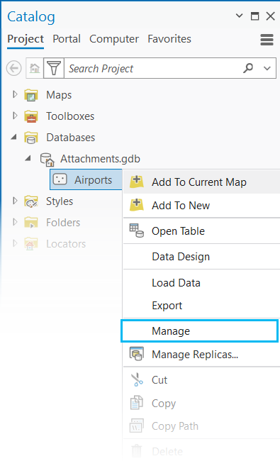

Um Anlagen aus einem Dataset im Bereich Katalog zu aktivieren, führen Sie die folgenden Schritte aus:
  1. Klicken Sie im Bereich Katalog mit der rechten Maustaste auf ein Dataset in einer Geodatabase, und wählen Sie Verwalten aus.
    Option "Verwalten" im Kontextmenü

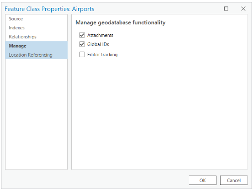

  2. Aktivieren Sie im Fenster Feature-Class-Eigenschaften die Option Anlagen.
    Fenster "Feature-Class-Eigenschaften" mit den aktivierten Optionen "Anlagen" und "Globale IDs"
Globale IDs ist standardmäßig aktiviert und sollte aktiviert belassen werden.
  1. Klicken Sie auf OK, um das Dataset zu aktivieren.

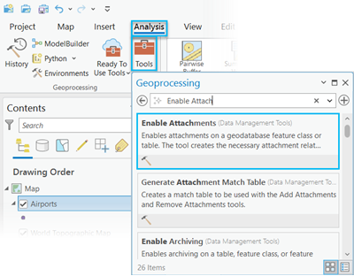

  1. Klicken Sie auf der Registerkarte Analyse in der Gruppe Geoverarbeitung auf Werkzeuge.
  2. Suchen Sie nach dem Werkzeug Anlagen aktivieren im Toolset Data Management Tools, oder navigieren Sie dorthin, und klicken Sie auf das Suchergebnis Anlagen aktivieren, um das Werkzeug zu öffnen.
    Suchergebnisse für das Werkzeug "Anlagen aktivieren"

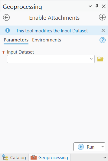

    Das Dialogfeld Anlagen aktivieren wird mit einem einzelnen Parameter angezeigt, in den das Eingabe-Dataset eingeben werden muss.
    Geoverarbeitungswerkzeug "Anlagen aktivieren"
  3. Klicken Sie für Eingabe-Dataset auf die Schaltfläche zum Durchsuchen , um eine Feature-Class oder Tabelle auszuwählen, oder klicken Sie auf den Dropdown-Pfeil, um ein Dataset aus der aktiven Karte auszuwählen.
  4. Klicken Sie auf Ausführen, um das Dataset für Anlagen zu aktivieren.

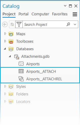

Mit beiden Workflows wird eine Standalone-Tabelle erstellt, in der alle Anlagen gespeichert werden, sowie eine Eins-zu-Viele-Beziehungsklasse, um die Zuordnung zwischen der Standalone-Tabelle und dem Eingabe-Dataset zu verwalten.
Die Tabelle der Anlagen hat denselben Namen wie das aktivierte Dataset, mit einem angehängten doppelten Unterstrich und der Endung "ATTACH". Der Name der zugeordneten Beziehungsklasse enthält ebenfalls den Namen des Datasets mit einem angehängten doppelten Unterstrich und der Endung ATTACHREL.
Bereich "Katalog" mit aktivierter Feature-Class und zugeordneter ATTACH-Tabelle und -Beziehungsklasse
