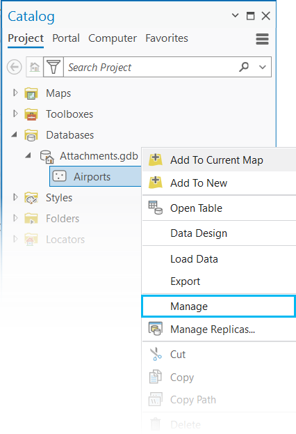

  1. Klicken Sie im Bereich Katalog mit der rechten Maustaste auf ein Dataset in einer Geodatabase, und wählen Sie Verwalten aus.
    Bereich "Kontext" mit hervorgehobener Option "Verwalten"

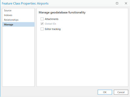

  2. Deaktivieren Sie im Fenster Feature-Class-Eigenschaften die Option Anlagen.
    Feature-Class-Eigenschaften mit deaktivierter Option "Anlagen"
    Wenn globale IDs vorhanden sind, verbleiben diese im Dataset-Attribut oder in der Standalone-Tabelle.
  3. Klicken Sie auf OK, um das Dataset zu deaktivieren.

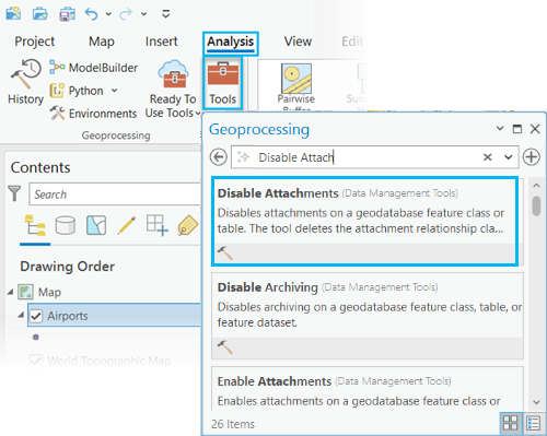

Verwenden des Geoverarbeitungswerkzeugs "Anlagen deaktivieren"
Um Anlagen in einer Feature-Class oder Tabelle mit dem Werkzeug Anlagen deaktivieren zu deaktivieren, führen Sie die folgenden Schritte aus:
  1. Klicken Sie auf der Registerkarte Analyse in der Gruppe Geoverarbeitung auf Werkzeuge, und suchen Sie nach dem Werkzeug Anlagen deaktivieren im Toolset "Data Management Tools".
    Bereich "Geoverarbeitung" mit Suchergebnissen für "Anlagen deaktivieren"
  2. Klicken Sie auf das Suchergebnis Anlagen deaktivieren, um das Werkzeug zu öffnen.

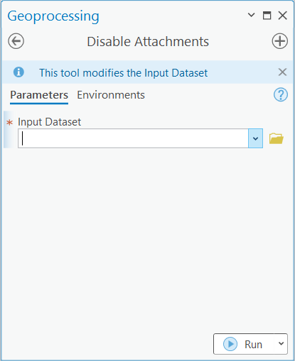

    Das Dialogfeld des Werkzeugs Anlagen deaktivieren wird mit einem Parameter zur Eingabe eines Eingabe-Datasets angezeigt.
    Dialogfeld "Anlagen deaktivieren"
  3. Klicken Sie für Eingabe-Dataset auf die Schaltfläche zum Durchsuchen , um eine Feature-Class oder Tabelle auszuwählen, oder klicken Sie auf den Dropdown-Pfeil, um ein Dataset aus der aktiven Karte auszuwählen.
  4. Klicken Sie auf Ausführen, um die Anlagen im Dataset zu deaktivieren.
Durch das Deaktivieren von Anlagen in einem Dataset werden alle Anlagen gelöscht, indem die Anlagentabelle und die zugeordnete Beziehungsklasse entfernt werden.
