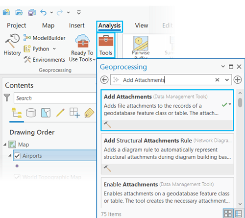

  1. Klicken Sie auf der Registerkarte Analyse in der Gruppe Geoverarbeitung auf Werkzeuge, und suchen Sie nach dem Werkzeug Anlagen hinzufügen im Toolset "Data Management Tools".
    Bereich "Geoverarbeitung" mit Suchergebnissen für "Anlagen hinzufügen"
  2. Klicken Sie auf das Suchergebnis Anlagen hinzufügen, um das Werkzeug zu öffnen.

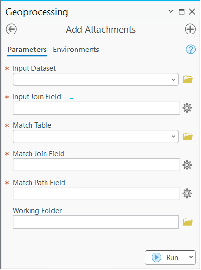

    Das Dialogfeld des Werkzeugs Anlagen hinzufügen wird mit seinen Parametern angezeigt.
    Dialogfeld "Anlagen hinzufügen"
  3. Klicken Sie für Eingabe-Dataset auf die Schaltfläche zum Durchsuchen , um eine Feature-Class oder Tabelle auszuwählen, oder klicken Sie auf den Dropdown-Pfeil, um ein Dataset aus der aktiven Karte auszuwählen.
  4. Wählen Sie für Eingabe-Join-Feld ein Feld aus dem Dataset mit übereinstimmenden Werten in der Zuordnungstabelle aus.
    Dieses Feld ist das Feld OBJECTID, wenn die Zuordnungstabelle mit dem Werkzeug Anlagen-Zuordnungstabelle erstellen erstellt wurde.
  5. Wählen Sie für Zuordnungstabelle die Zuordnungstabelle mit den Objekt-IDs und Dateinamen aus, die als Anlagen hinzugefügt werden sollen.
  6. Wählen Sie für Zuordnungs-Join-Feld das Feld in der Zuordnungstabelle mit den Objekt-ID-Werten aus.
    Wenn das Werkzeug Anlagen-Zuordnungstabelle erstellen die Zuordnungstabelle erstellt hat, ist dies die Spalte MatchID.
  7. Wählen Sie für Zuordnungs-Pfadfeld das Feld mit dem Dateinamen in der Zuordnungstabelle aus.
  8. Verwenden Sie für Arbeitsordner den Ordner oder Workspace mit den Dateien, die als Anlage hinzugefügt werden sollen.
    Dieser Parameter ist optional und kann leer bleiben, wenn die Dateinamen einen vollständigen Pfad zu den Daten enthalten. Fügen Sie andernfalls den Speicherort des Ordners hinzu, wenn die Dateinamen kurz sind (z. B. image1.jpg und image2.jpg).
  9. Klicken Sie auf Ausführen, um die Anlagen hinzuzufügen.
