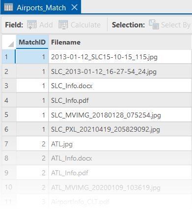

Eine Zuordnungstabelle besteht aus zwei Spalten und so vielen Zeilen, wie Anlagen zu einem Dataset, für das Anlagen aktiviert sind, hinzugefügt oder daraus entfernt werden sollen. Wenn Sie eine Zuordnungstabelle mit dem Geoverarbeitungswerkzeug Anlagen-Zuordnungstabelle erstellen erstellen, werden eine Spalte MatchID und eine Spalte Filename erstellt. Die Spalte MatchID enthält Objekt-IDs aus dem Eingabe-Dataset, die eine Zuordnung von Dateinamen in einem bestimmten Ordner enthalten. Die Werte in einer ausgewählten Schlüsselspalte in der Attributtabelle werden verwendet, um Dateinamen zuzuordnen und sie dem Feld Filename hinzuzufügen.
Gefüllte Zuordnungstabelle

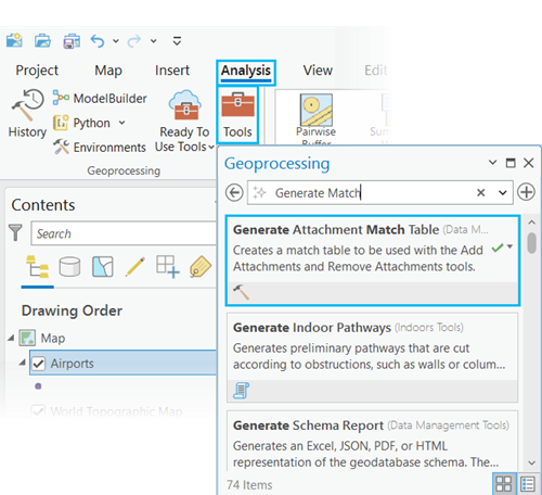

  2. Klicken Sie auf der Registerkarte Analyse in der Gruppe Geoverarbeitung auf Werkzeuge, und suchen Sie nach dem Werkzeug Anlagen-Zuordnungstabelle erstellen im Toolset "Data Management Tools".
    Bereich "Geoverarbeitung" mit Suchergebnissen für "Anlagen-Zuordnungstabelle erstellen"
  3. Klicken Sie auf das Suchergebnis Anlagen-Zuordnungstabelle erstellen, um das Werkzeug zu öffnen.

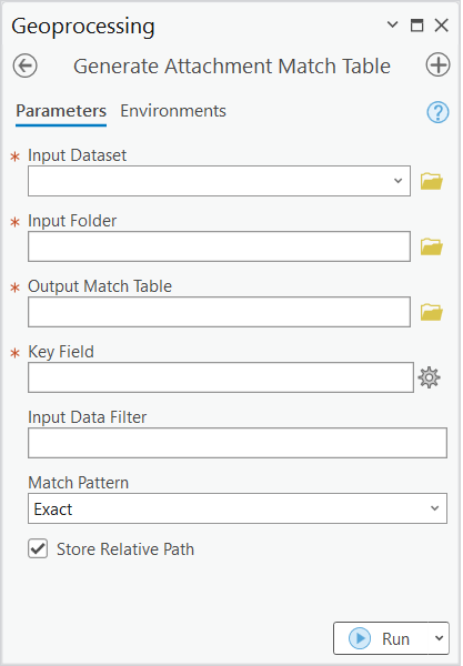

    Das Dialogfeld des Werkzeugs Anlagen-Zuordnungstabelle erstellen wird mit Standardeinstellungen angezeigt.
    Dialogfeld "Anlagen-Zuordnungstabelle erstellen"

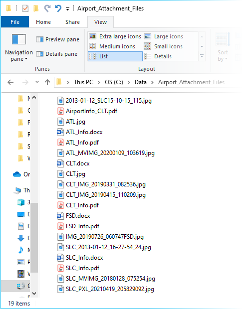

  5. Klicken Sie für Eingabeordner auf die Schaltfläche zum Durchsuchen , um zu dem Ordner zu navigieren, der alle Dateien enthält, die als Anlagen geladen werden sollen.
    Ordner im Windows-Datei-Explorer mit Flugplatz-Dateien, die der Zuordnungstabelle hinzugefügt werden sollen
    Es kann erforderlich sein, Dateinamen in dem Ordner mit den Dateien der Anlagen vorzubereiten, bevor Sie eine Zuordnungstabelle erstellen und Anlagen in ArcGIS Pro laden. Das Bild oben zeigt beispielsweise eine Vielzahl von Mediendateiformaten (JPG, PDF, DOCX) im Ordner "Airport_Attachment_Files". Jeder Dateiname in diesem Ordner enthält den Flugplatzcode. Der Flugplatzcode in diesem Beispiel ist ein Schlüsselelement, um die richtigen Dateien den richtigen Features oder Zeilen zuzuordnen.

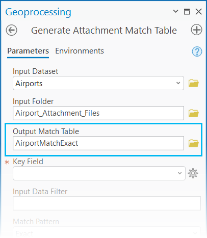

  6. Geben Sie unter** Ausgabe-Zuordnungstabelle** einen Namen für die neue Tabelle ein.
    Aufgefüllter Parameter der Ausgabe-Zuordnungstabelle

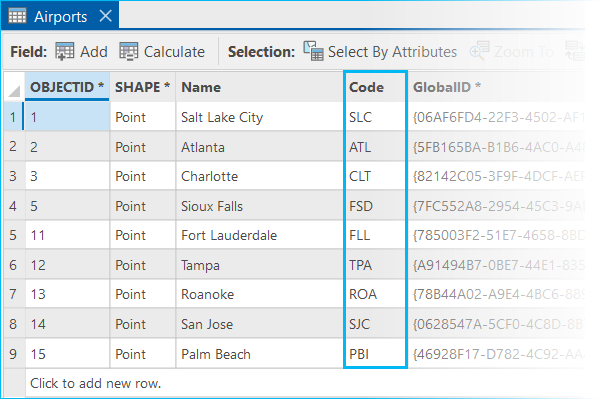

  7. Geben Sie für Schlüsselfeld ein Feld aus der Dataset-Attributtabelle an.
    Die Werte dieses Feldes werden verwendet, um Werte in den Namen der Dateien im Eingabeordner zuzuordnen. Die Zuordnung basiert auf der Einstellung des Parameters Musterabgleich. Sie können beispielsweise das Feld CODE auswählen, mit dem die Werte in jeder Zeile den Namen der Dateien im Eingabeordner zugeordnet werden.

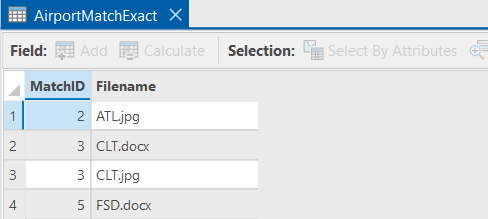

    Zuordnungstabelle mit den Ergebnissen der genauen Übereinstimmung mit den Werten aus dem Schlüsselfeld
    Die neue Tabelle enthält vier Zeilen, die genau mit vier Dateinamen (ohne Dateiendung) im Eingabeordner übereinstimmen.

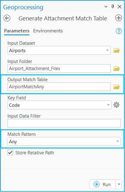

Erstellen einer Zuordnungstabelle mit dem Zuordnungsmuster "Beliebig"
Es wird empfohlen, die Standardeinstellung Genau für den Parameter Muster abgleichen im vorherigen Workflow zu verwenden, wenn Sie eine Zuordnungstabelle für Anlagen mit Dateinamen erstellen möchten, die genau mit den Werten im Schlüsselfeld übereinstimmen.
Sie können jedoch auch eine Zuordnungstabelle erstellen, die jeden Dateinamen im Eingabeordner zuordnet und die Werte der Schlüsselfelder für alle anwendbaren Features oder Zeilen im Eingabe-Dataset enthält. Ändern Sie dazu den Parameterwert Muster abgleichen in Beliebig, und geben Sie einen anderen Namen für die Zuordnungstabelle an.
Parameter "Ausgabe-Zuordnungstabelle" mit neuem Namen und Parameter "Muster abgleichen" auf "Beliebig" festgelegt

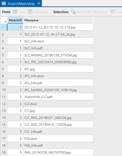

Wenn Sie die Beispieldaten in den obigen Schritten verwenden und den Parameterwert Muster abgleichen in Beliebig ändern, wird eine Zuordnungstabelle mit allen Dateinamen erstellt, die ihren jeweiligen Features mit der richtigen Objekt-ID zugeordnet werden, sobald Sie auf Ausführen klicken. In diesem Beispiel wurde eine neue Zuordnungstabelle mit einem neuen Namen erstellt.
Zuordnungstabelle mit Ergebnissen, wobei "Muster abgleichen" auf "Beliebig" festgelegt ist
Die neue Tabelle enthält Zeilen, mit denen Dateinamen (ohne Dateiendung) mit einem Schlüsselwert in einem beliebigen Teil der Namen der Dateien im Eingabeordner zugeordnet werden.

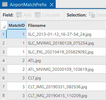

Wenn Sie Präfix als Parameterwert für Muster abgleichen verwenden und die gleichen Schritte und Daten wie oben ausführen und verwenden, gibt das Werkzeug Werte im Schlüsselfeld zurück, die mit dem Wert am Anfang des Namens der Dateien im Eingabeordner übereinstimmen.
Parameter "Ausgabe-Zuordnungstabelle" mit dem neuen Tabellennamen und Parameter für Eingabedatenfilter aufgefüllt für .jpg-Dateien und dem Parameter "Muster abgleichen" auf "Präfix" festgelegt
Das nachfolgende Bild zeigt die Ergebnisse der Zuordnungstabelle, wenn Sie das Werkzeug so einstellen, dass nur *.jpg-Dateien unter Verwendung des Parameters Eingabedatenfilter zugeordnet werden. Datenfilter können auf alle Musterabgleiche angewendet werden.
Zuordnungstabelle mit Ergebnissen unter Verwendung des *.jpg-Filters und der Einstellung "Präfix" für "Muster abgleichen"
Die neue Tabelle enthält Zeilen, mit denen Dateinamen (ohne Dateiendung) mit einem Schlüsselwert am Anfang der Namen der Dateien im Eingabeordner zugeordnet werden.

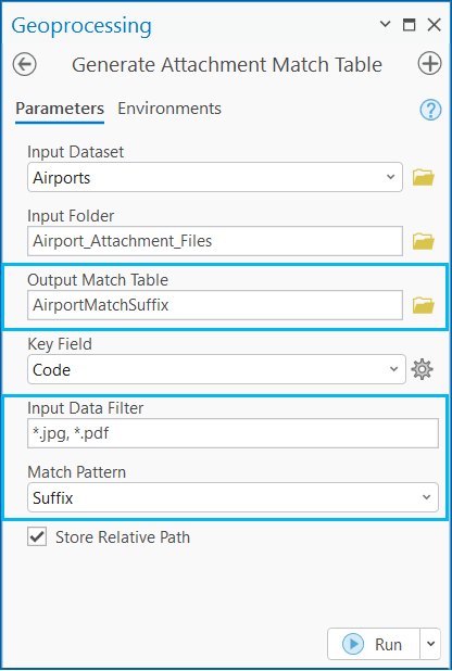

Erstellen einer Zuordnungstabelle mit dem Zuordnungsmuster "Suffix"
Sie können die oben genannten Schritte anpassen, indem Sie den Parameterwert Musterabgleich in Suffix ändern.
Parameter "Eingabedatenfilter" auf *.jpg und *.pdf und "Muster abgleichen" auf "Suffix" festgelegt

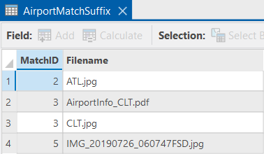

Abgesehen davon, dass eine Zuordnungstabelle erstellt wird, in der Muster abgleichen auf Suffix festgelegt ist, gibt dieses Beispiel nur .jpg- und .pdf-Dateien in der neuen Zuordnungstabelle zurück. Die beiden Filter sind im Parameter Eingabedatenfilter durch ein Komma voneinander getrennt.
Zuordnungstabelle mit Ergebnissen unter Verwendung des *.jpg- und *.pdf-Filters und der Einstellung "Suffix" für "Muster abgleichen"
Die neue Tabelle enthält Zeilen, mit denen Dateinamen (ohne Dateiendung) mit einem Schlüsselwert am Ende der Namen der Dateien im Eingabeordner zugeordnet werden.
