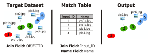

Zusammenfassung
Entfernt Anlagen aus den Datensätzen einer Geodatabase-Feature-Class oder -Tabelle.
Da Anlagen im Eingabe-Dataset nicht tatsächlich gespeichert werden, werden keine Änderungen an dieser Feature-Class oder Tabelle vorgenommen. Änderungen werden an der zugehörigen Geodatabase-Tabelle durchgeführt, in der die Anlagen gespeichert sind und Verknüpfungen zum Eingabe-Dataset verwaltet werden. Eine Zuordnungstabelle wird verwendet, um die Eingabedatensätze (bzw. Attributgruppen von Datensätzen) zu bestimmen, aus denen Anlagen entfernt werden.
Weitere Informationen zum Arbeiten mit den Werkzeugen im Toolset "Anlagen"
Abbildung
Abbildung: Werkzeug "Anlagen entfernen"
