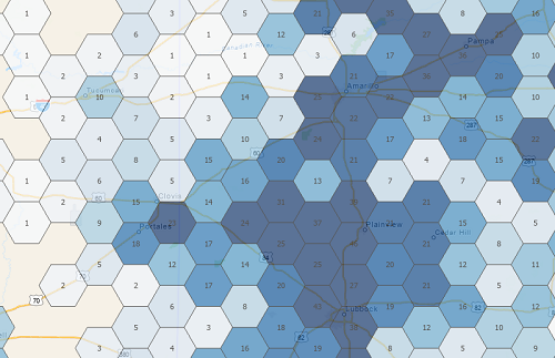

Feature-Layer mit flachen sechseckigen Abschnitten
Dieser in Abschnitte geteilte Feature-Layer zeigt die Gesamtanzahl der erfassten Tornados über dem Westen von Texas in flachen sechseckigen Abschnitten an.
