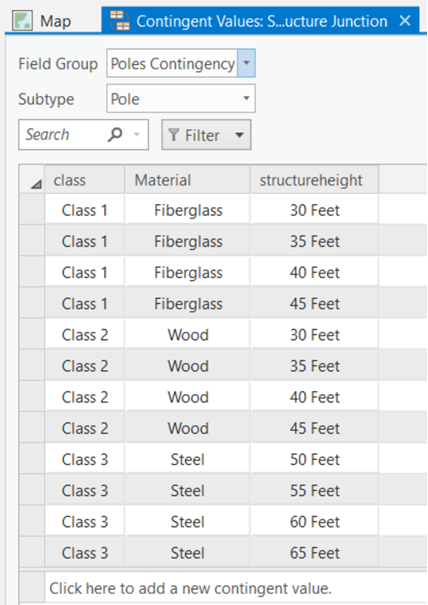

Im obigen Beispiel der Masten sieht in der Feldgruppe mit dem Namen "Poles Contingency" der Satz an Gruppenwerten wie folgt aus:
Gruppenwerte für das Beispiel der Masten
